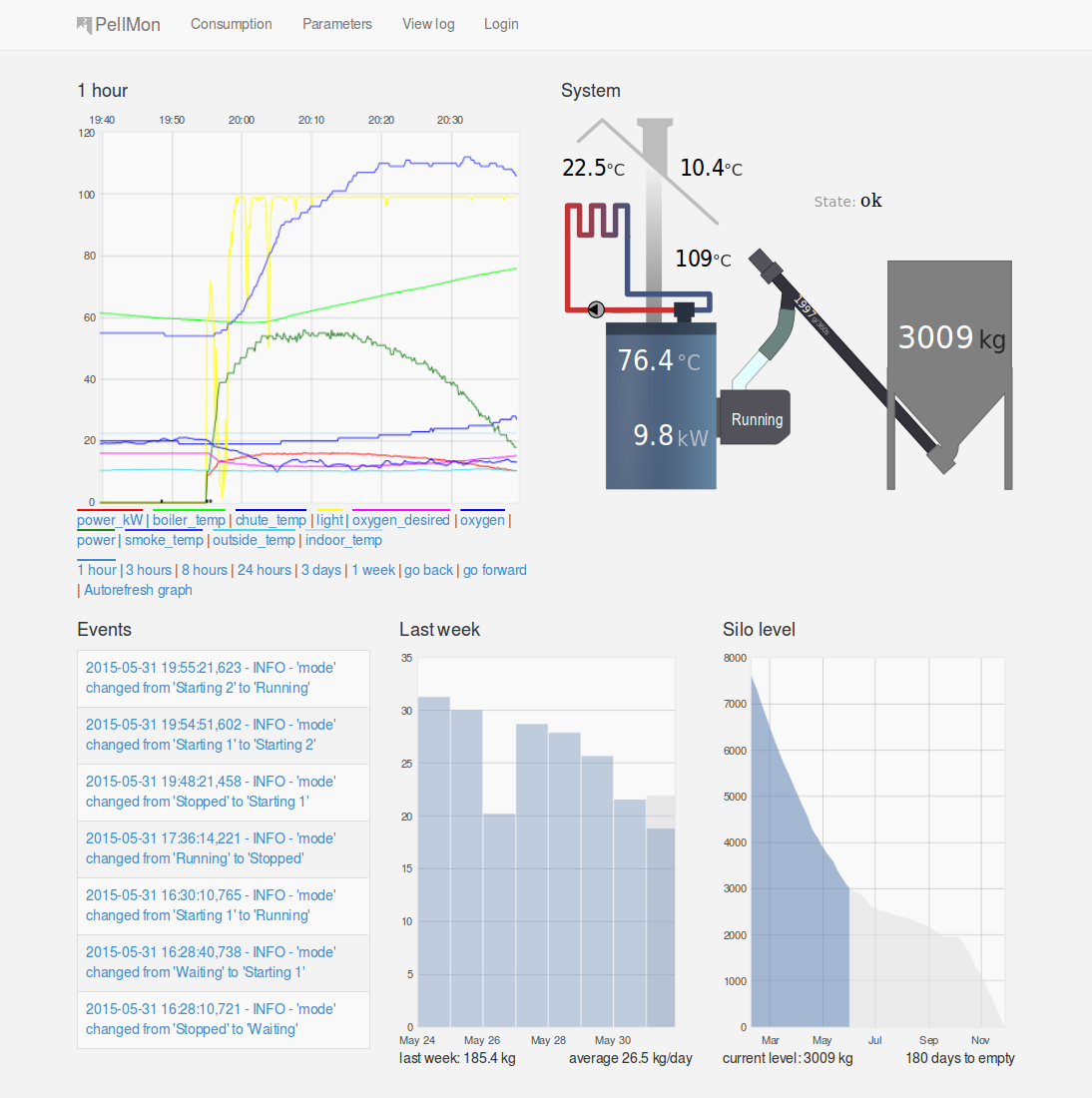

PellMon på tex en raspberry kombinerat med onewire temperatursensorer gör det du vill och lite till (minus elmätaren), webbgränssnittet fungerar bra i mobilen.
https://github.com/motoz/PellMon
https://github.com/motoz/PellMon/wiki/H ... ll-PellMon
http://pellets.info/viewtopic.php?f=42&t=16441
Open source pellet logger: https://github.com/motoz/PellMon
