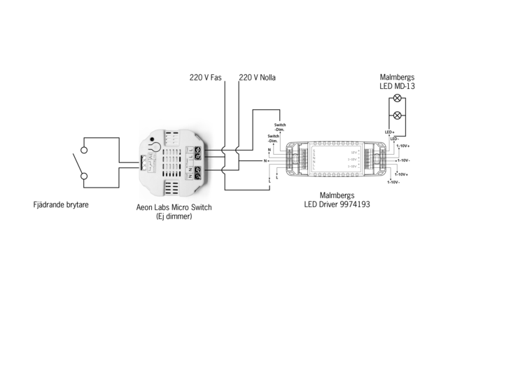

Har kopplat in en Aeon switch som brytare och skall använda den som dimmer. Det funkar klockrent så länge jag använder brytaren. Se kopplingsschemat.
Men, när jag går via Vera Edge och slår på den så dimrar den direkt ner till noll och stannar där. Om jag i detta läge försöker släcka med brytaren så fungerar det inte. Den dimrar upp. Så nu kan jag inte släcka lamporna.
Om jag nu i Veran slår av den så händer inget. Men nu kan jag däremot använda brytaren igen, precis som det skall vara.
Jag gissar att jag måste konfigurera Aeon Switchen i Vera på nåt sätt. Men jag hittar inte hur.
I värsta fall får jag väl köpa en Aeon dimmer. Men då detta fungerar så bra med endast brytaren så borde det gå att få till på nåt sätt. Och jag har flera brytare som jag vill använda på samma sätt. Så om jag slipper köpa nya dimmers så vore det kanon!
