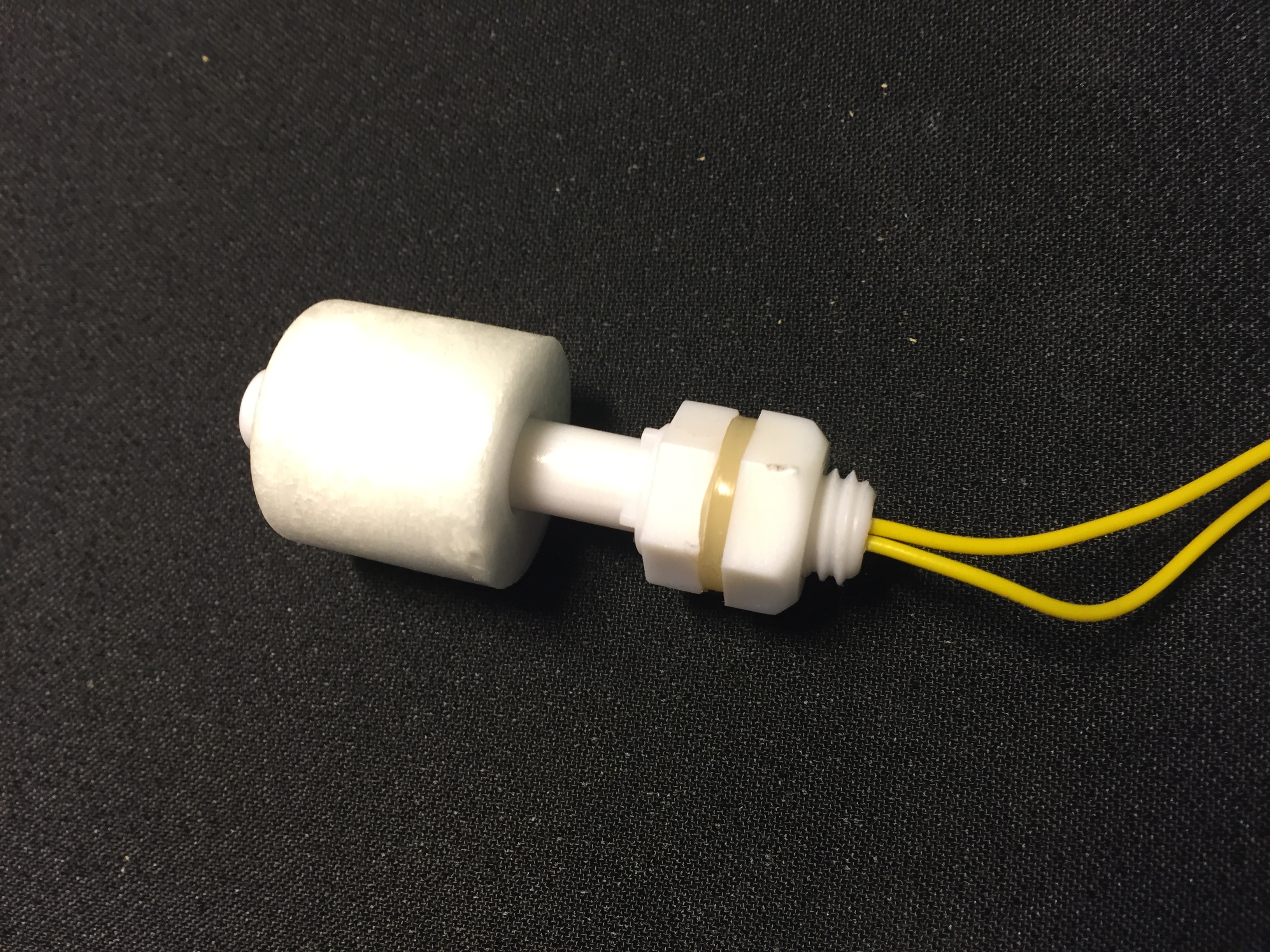

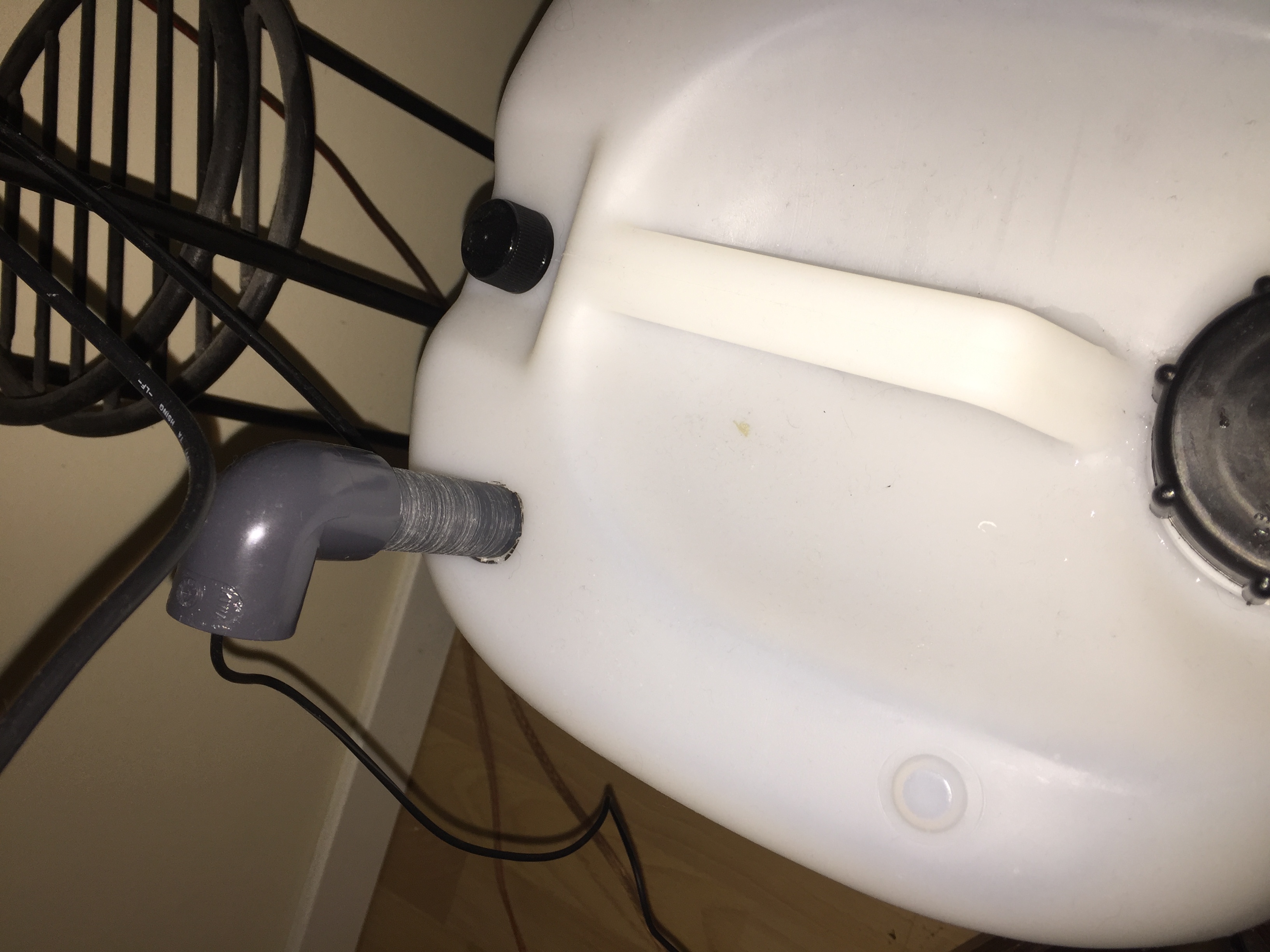

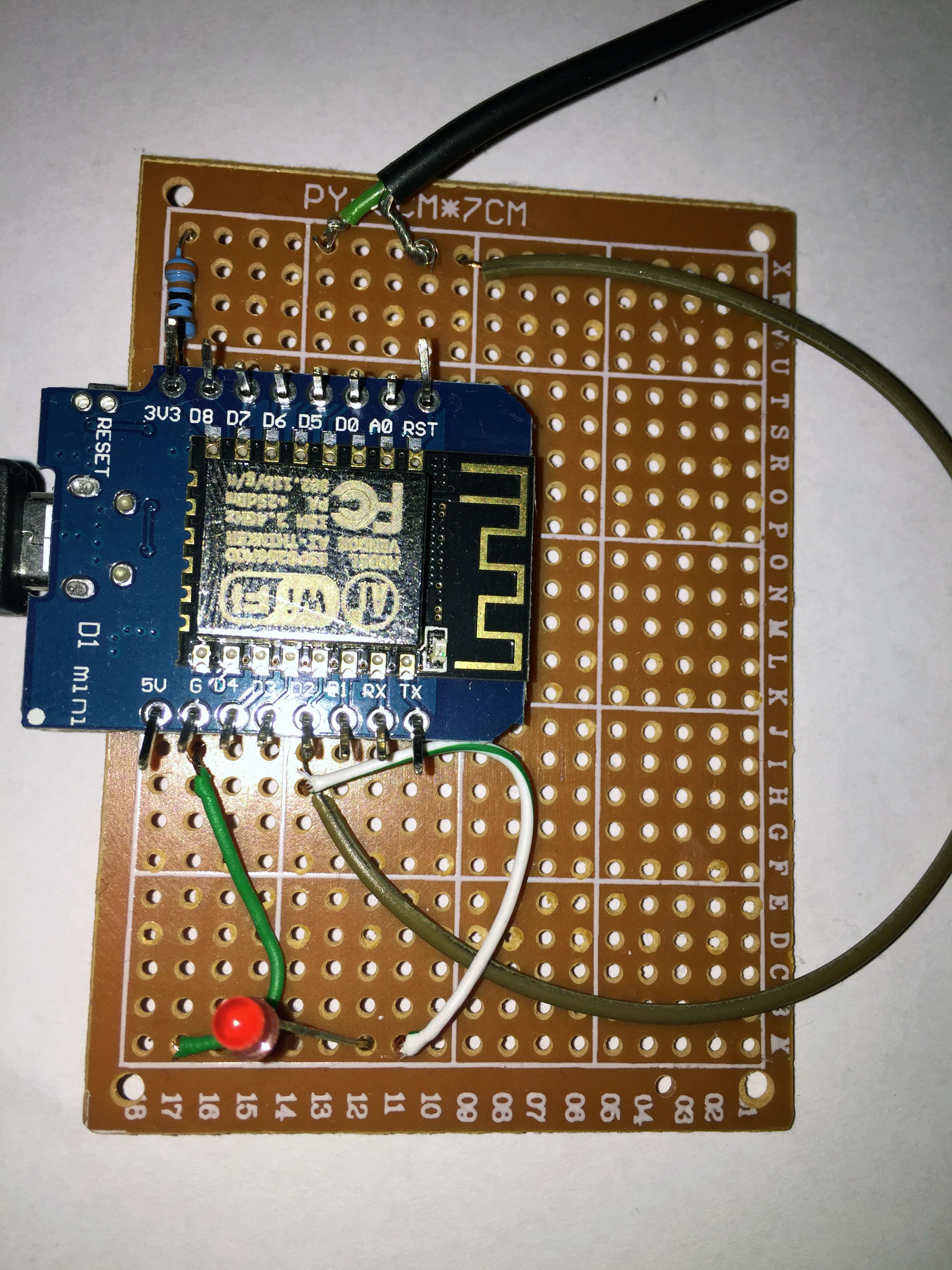

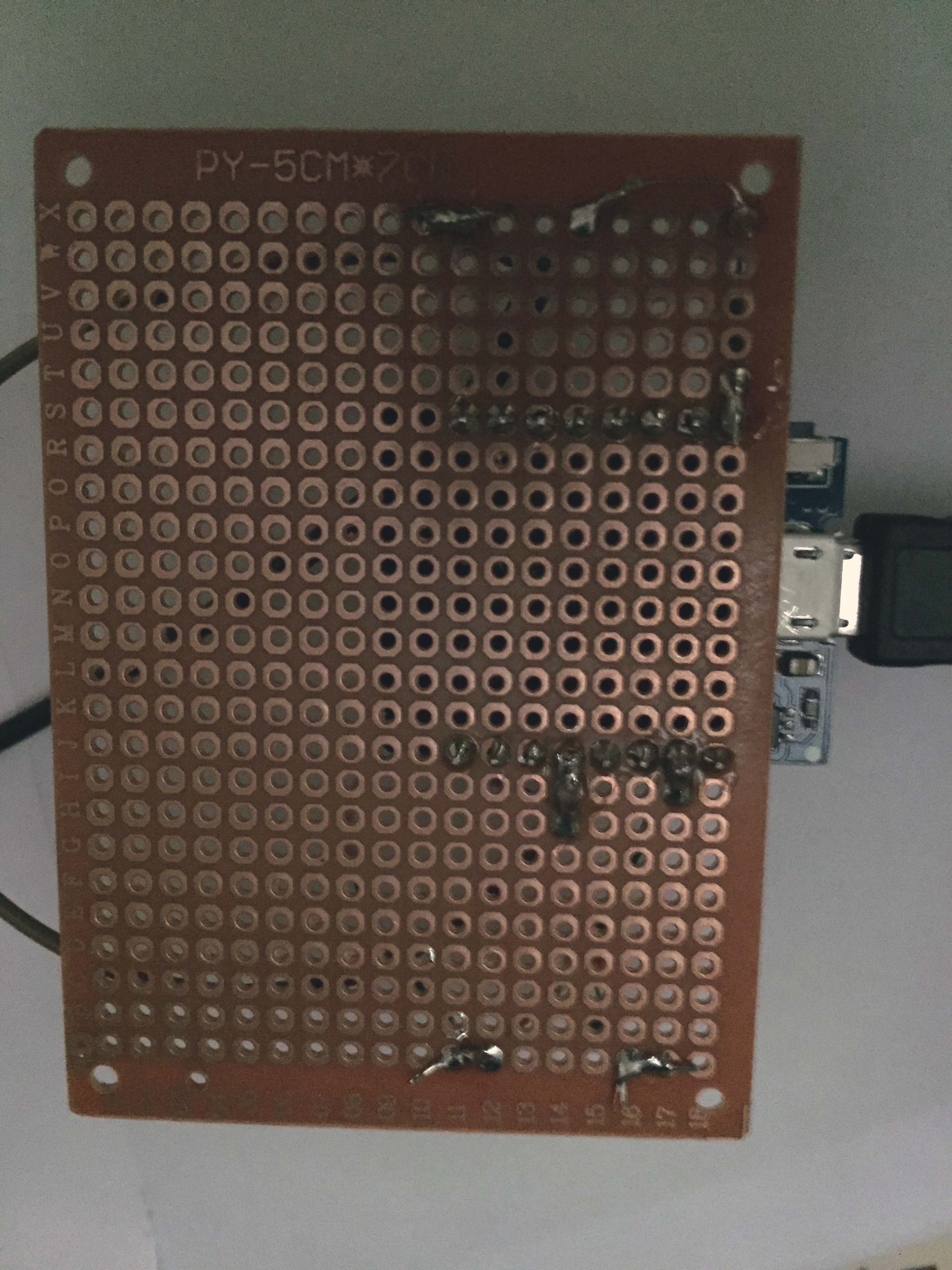

Hej!
Har gjort en floating switch med ESP8266, som uppdaterar en switch i Domoticz. Det fungerar. Det jag undrar om vad jag kunde gjort bättre då jag är nybörjare på svagström och lödning? Kan programmering, men har inte hållit på med sådana här små komponenter. Synpunkter mottages.
Att den uppdaterar min Domoticz kan ju lätt bytas ut mot vad man själv använder.
Två filer i ESP8266.
