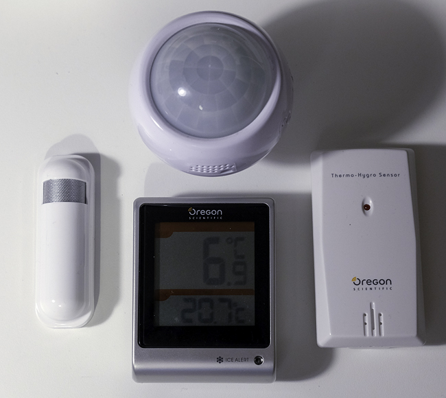

Håller på och jämför just nu 4 st sensorer (temp och fukt). Återkommer med lite resultat om en vecka eller så.
Ingår i testet:
Oregon fristående (bara temp)
Oregon TH-sensor 433MHz
Philio PAT02-1B
Aeon 4 in 1

Ok, liten sammanfattning av testet.
Temperatur
Oregon fristående (bara temp), Oregon TH-sensor 433MHz samt Philio PAT02-1B visar nästan exakt samma temp.
Aeon 4 in 1 ligger ca 1-2 grader under.
Fukt
Vill gärna utgå ifrån att Oregon TH-sensor 433MHz är rätt duktig på fukt. Om vi utgår från den, så ligger Aeon 4 in 1 2-3% över.
Philio PAT02-1B däremot ligger konstans 8-9% över Oregon.
Så, samma slutsats som ni andra redan gjort. Philio suger på fukt. Konstigt att företaget fortsätter att sälja dessa enheter utan att fixa detta först.
Nu är frågan, går det att justera ned fukten via inställningar på något sätt.
