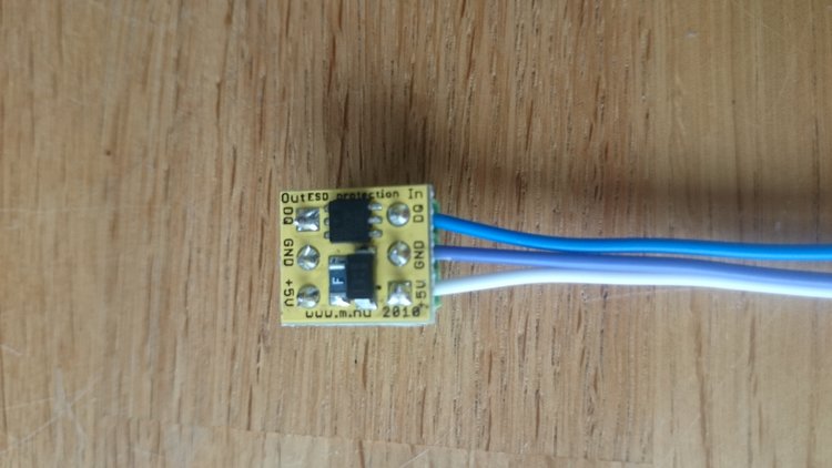

När jag ansluter D2PC till nätet så händer inget så nu tvivlar jag på att jag kopplat rätt men kan inte se att jag skall koppla på annat sätt.
Märkningen stämmer dock inte med de fåtal bilder som finns på m.nu:s produktsida (D2PC) https://www.m.nu/d2p-2-io-med-pullupmotstand-p-257.html. För övrigt väldigt lite info om hur detta kort skall kopplas. Dock trodde jag det var ganska själv instruerande men nått är inte rätt...
På den enhet jag fått finns följande terminaler att ansluta: Sidan som heter In har: DQ / GND / 5V och sidan Out har DQ / GND / 5V
Sidan In förväntade jag mig att den skulle se ut så här, under förutsättning att det är här 1-wire nätet skall anslutas.
Sidan Out där emot hade jag förväntat mig typ A / GND / B för de olika kanalerna men så ser det alltså inte ut...
Blir inte riktigt klok på detta...
Bifogar bild och där har jag kopplat sidan In till 1-wire nätet enl DQ till 1-wire DQ / GND till 1-Wire GND / 5V till 5v via 1-wire
Kan någon hjälpa mig att få lite klarhet i detta...
Eller är det så att D2PC är defekt och därför inte ansluter till 1-wire nätet?

Det där är inget IO-kort utan ett ESD-skydd som bara skickar signalen vidare, därför syns den inte i nätet.
https://www.m.nu/esd-skyddskort-p-353.html
/ Björn

Ja det förklarar ju varför den varken såg ut eller fungerade som förväntat...
Visste inte ens att det fanns ett sådant skydd och då ESD-påsen den kom i var omärkt så det var lite svårt att inse att det var fel. :D
Har nu mailat m.nu så får väl anse att problemet som denna tråd berör är löst.
Tack för hjälpen med insikten att det var fel produkt jag fått...
