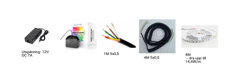

Så här har jag tänkt:
skiss
skiss
Vilken kabelarea rekommenderar du? Jag har sett många "vanliga" förlängningssladdar till rgbw och då kör dom 5x0,3mm2.
larky
Inlägg: 1166
Ort: Skellefteå
Re: Kabelarea på spiralkabel till RGBW
Inlägg av larky »
14,4W*4 meter=57W
1,2A/meter*4meter=4,8A
4,8(A)/6(A/mm2)=0,8mm2, typ 0.75mm2 om du ska köra för fullt, lite nerdimmat funkar det nog med 0.5mm2
bobkelso_527
Inlägg: 15
Blev medlem: 20 sep 2016, 10:35
Ort: Hjo
Inlägg av bobkelso_527 »
Tack. Vi provar med 0,75m2 om jag hittar någon spiral :-) annars får det bli 0,5
