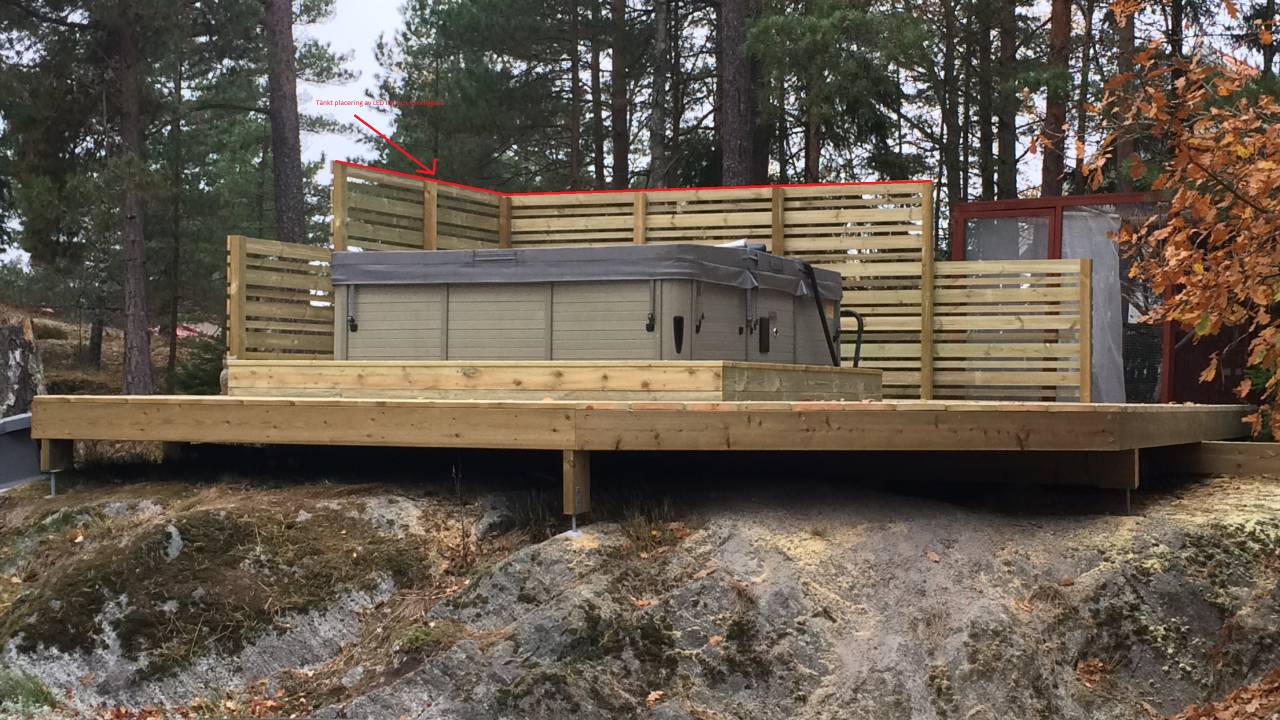

Jag är total nybörjare på Z-Wave. Då jag har en MediaCenter burk igång tänkte jag köra Domoticz (till att börja med iaf).
Jag vill styra RGBW Led list runt mitt räcke på ute-spa:t.
Detta har jag tänkt köpa - är det nått jag saknar el tänker jag fel?
6 m RDBW LED Weatherproof https://www.m.nu/led-lister/rgbw-warm-w ... -led-m-1-m
2 st Fästbygel silicon https://www.m.nu/led-lister/fastbygel-s ... ng-10-pack (överliggaren i tryckt virke funkar nog inte tejpen på)
Fibaro RGBW controller https://www.m.nu/sensorer/rgbw-controll ... grgbwm-441
Z-stick gen5 https://www.m.nu/controllers/z-stick-ge ... eon-labs-2
12V DC 7A batterieliminator https://www.m.nu/batterieliminatorer/ba ... -12v-dc-7a
En annan fråga, såg att led list va max 5 m och jag behöver 6m. Går det att skarva även fast det ska vara utomhus? Vad behöver jag till det?
Tacksam för tips!
mvh
Jocke
Badbaljan
Badbaljan
Re: Styra LED list
Ja du kan skarva. Bäst är att löda och sedan se till att det blir helt tätt med tex smältlim.
I övrigt ser ditt förslag ok ut.
