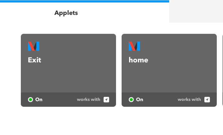

IFTTT delen:
1. Skaffa ett konto på https://ifttt.com
2. Ladda hem IFATTT appen.
3. I appen sök i "Services" och aktivera iOS Location.
4. I appen sök i "Services" och aktivera Maker.
5. (New applet) (+this) sök på iOS Location.
6. Välj en trigger tex (You enter an area)
7. Sök på ett adress och tryck (create trigger)
8. (+that) sök på Maker
9.Välj action -> Make a web request
10.
URL * (http://user:password@ip//api/callAction ... ton&arg1=1)
Method * GET
Content Type (optional) * text/plain
tryck på (create action)
11. Gör om steg 5-9 fast med en annan trigger (You exit an area)
12. URL * (http://user:password@ip//api/callAction ... ton&arg1=2)
Method * GET
ifattt applets
ifattt applets
Done :D
Edit: Lösningen funkar Ok. Dock är gps lite långsam att uppdatera och trigga url:en.
