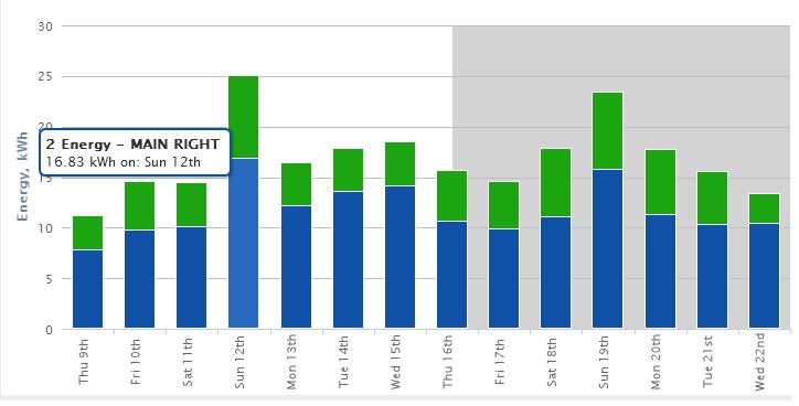

Vet någon hur man kan skapa en rrdgraph som visar staplar på kilowatt timmar senaste dygnet per timme "summerat" och veckovis per dag "summerat" ?
liknande denna bild

Ja, såhär tex tillsammans med grafikbiblioteket flot
https://github.com/motoz/PellMon/blob/m ... _init__.py
Det går att rita ganska snygga staplar direkt med rrdtool gtaph också om du hellre vill det.
