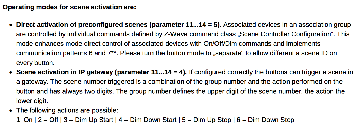

Men, och här kommer frågan till sist - sedan kan man i manualen för många fjärrkontroller läsa något som detta (Ur manualen för "Popps KFOB-C Remote-Control", sid 5-7:
Scener Sidan 5
Scener Sidan 5
Scener Sidan 6
Scener Sidan 6
Ok, de sista två alternativen är de som jag tog upp ovan. Men, vad är det första alternativet?
Kan fjärren trigga scener själv i kontrollern via nummer? Hur programmerar man in vilket scen-nummer det ska köra?
