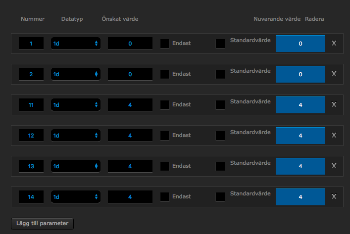

Jag har problem med att få KFOB-C att skicka scenkommandon så att HC2:an gör något:
Jag har satt upp fjärren enligt denna guide:
http://www.z-wave.info/include-popp-kfo ... omecenter/
så att mina inställda parametrar ser ut så här:
Parametrar
Parametrar
Skärmavbild 2017-02-21 kl. 19.46.43.png (47.33 KiB) Visad 2571 gånger
Så, jag tycker faktiskt att denna enkla scen skulle ge mig ett "Test" i debug-rutan:

Har jag fel? Vad har jag missat?
Jag får nämligen inget alls i debug-rutan, oavsett vad jag trycker på...
