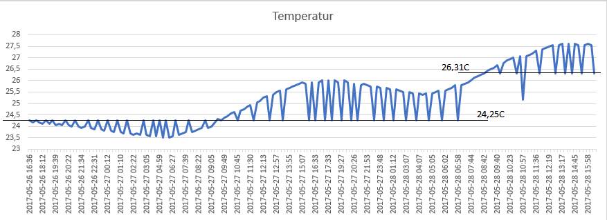

Hej, jag köpte nyligen en fibaro door sensor och kopplade en temperatursensor till den.

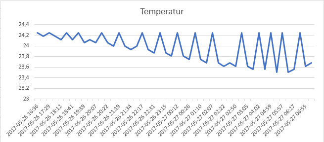

Problemet är att den temperatur som sensor läser som första återkommer på varje wake up time.
Jag bifogar en bild på de senaste mätningarna. Som man kan se fungerar sensorn bra (det är poolvattentemperatur under natten), men varje timme återkommer den första mätningen 24.25C, wake up time på enheten är satt till en timme.
Jag har provat att starta om den och även att ominkludera den men med samma resultat. Då förutom att den tar en annan första-temperatur som istället återkommer hela tiden.
Jag har sensorn kopplad till en Home center 2 och allt i övrigt verkar fungera.
Har ni någon koll på vad som skulle kunna vara fel?

Hej, jag provade att byta parameter 1 ifrån door/window sensor till external button och trodde jag fått det att fungera en liten stund. Men sedan återgick den i samma rytm som tidigare men med en ny temperatur.
Kan det vara något man ska ändra eller kan enheten vara felaktig? Finns det något man kan göra i sådana fall?
Jag vill använda den för att styra poolpumpen samt luftvärmeväxlaren som värmer poolen, men de får fnatt när jag försöker styra dem just nu. Och det är inte så bra för dem att gå 5 minuter varje timme och sedan snabbt slå av.

Fick detta svar från fibaro support. Kanske kan det vara bra att veta för flera:
Hello Joakim,
I apologize for the delayed reply.
I am sorry to say that it has been reported before and it is a known bug.
The workaround for you is to either disable or make the longest wake up interval for the sensor.
The device will continue to work normal way after disabling the wake up, just the battery level report will not be sent.
We will fix the issue in one of the following versions of Fibaro system.
Pozdrawiam / Best regards
Piotr Wardęcki
