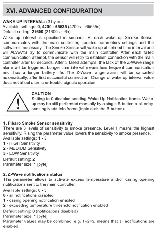

Jag läste i manualen att den var 10 sekund kollar efter rök, enligt sensitivity, men jag hittar inte hur jag ställer in detta. I vera finns det en massa "Parameters" och "Variables". Det finns även en sida som heter Device Options. Här fanns något som verkade likna det jag ville ställa in. 2-Notification status fanns där redan. Den andra har jag lagt till nu, och väntar på att den ska sparas av enheten.
Räcker det att värdet börjar med siffran man vill ändra? Lite konstigt sätt att mata in parametrar, men funkar det så funkar det..
Här är även en bild på Fibaros manual som visar inställningarna:
