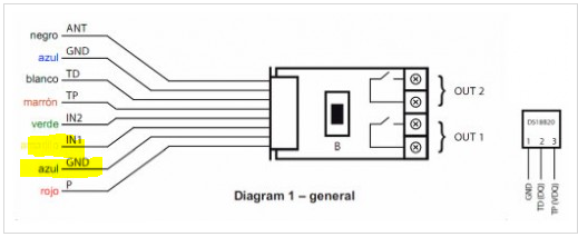

Jag tänkte använda fibaro universal sensorn till min brevlåda. I brevlådan sitter det en microbrytare som känner av om locket på brevlådan öppnas.
Men jag förstår inte riktigt hur jag ska koppla denna microbrytare med sensorn.
Någon vänlig själ som kan rita lite enkelt hur det ska kopplas?
Jag använder en likriktare till 24V på 1 Amp, det borde väl fungera?
Mvh Mikael

Använd ex In1 och GND till microbrytaren
Gulmarkerade på bilden :)
Ev måste parameter 3 ändras.

Okej. Och min 24V matning kopplas då till?
Plus till P och minus till azul(GND)?

Ja, P=plus, GND=minus.

Modulen fungera med en spänningsmatning på 9-30 V likspänning.
Där finns begränsningar vad modulen klarar på utgångarna (framgår i manualen) men det är inte aktuellt i ditt fall.
Testa att göra inkluderingen nära din controller.

Pröva att exkludera den först, ibland får man lov att göra det.
PS. du tog samma GND som till Microbrytaren?

sonnyboy skrev:Använd ex In1 och GND till microbrytaren
Vad menade du med att parameter 3 måste ev. ändras?
Jag har nu lyckats inkludera universal switch i veran. Det har nu dykt upp 3 nya enheter. Alla med en rörelse ikon. En av dem heter det jag döpte den till och de andra två är input 1 och den andra input 2.
Jag får ingen indikation när jag trycker på microbrytaren?
Microbrytaren är i NO vid normalt läge.
Men när den kommer sitta i brevlådan så vill jag att den ska reagera när den är i NO. När locket är nere på brevlådan så är väl microbrytaren i NC läge?

Input 1 är den du ska använda dig av om du gjort som på bilden ovan.
Min är confad som Motion sensor och parameter 3 ändrad till Normally Open.
Men som du skriver så är NC rätt för dig i brevlådan
