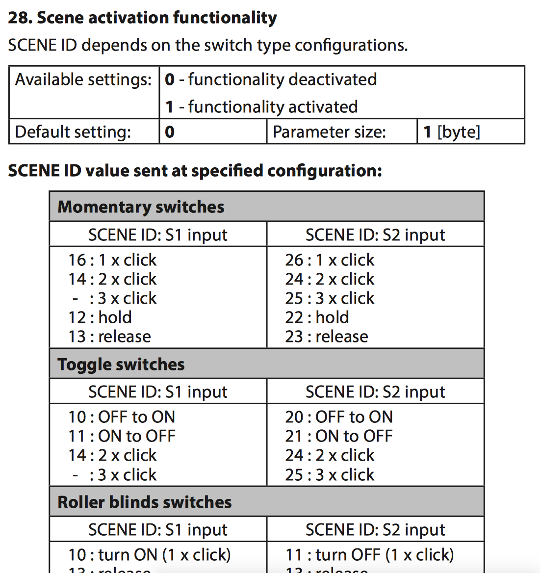

Som du ser i utdraget ur manualen nedan (s27 i manualen)
så kan du aktivera möjligheten att dimmern skickar ett scen-kommando när du trycker på en knapp. Eftersom S2 inte bryter lampan så kan detta då användas för annan styrning. Så, om du sätter parameter 28 till 1 för att aktivera scenkommandon så kommer kontrollern att få ett scen-id 24 t.ex. när du dubbelklickar på S2-brytaren. Hur man får detta kommando att sedan göra något i den verkliga världen beror på kontroller-mjukvaran du använder, men kolla din manual så kommer du nog framåt i detta.
