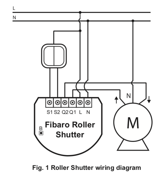

Hur skall du då styra motorn? En sladd från knappen till Fibaron och en till motorn. Om du sätter Fibaron bakom knappen behöver du dra sladd till motorn.
Edit: Du kan sätta Fibaron vid motorn och sedan ha en annan "smart" brytare på väggen. Nexa, Z-wave eller liknande som skickar signal till kontrollen som sedan skickar till Fibaron vid motorn, så har jag löst det. Då behöver du inte dra ny sladd från knappen till motorn. I annat fall har jag nog ingen lösning. :)

Som andra har skrivit redan så monterar du din Fibaro shutter i närheten av rullgardinen. Hur du sedan styr den beror på hur du vill att allt ska fungera. Jag har satt en Jalusibrytare vid fönstret och kopplat in den på min roller shutter (Qubino). Se nedan.
[IMG]//uploads.tapatalk-cdn.com/201710 ... fa8474.jpg[/IMG]
Shuttern sitter i kulodosan du ser på bilden. På så sätt har du direkt kontroll på rullgardinen, även om allt annat z-wave i hela huset inte fungerar.
Vill du inte ha en knapp så där så skulle jag fundera på om t.e.x. Väggbrytaren till taklampan i rummet eller något liknande skulle kunna dels ha en z-wave brytare bakom sig (om den inte redan finns). Inte sällan stöder brytarna att en extra knapp med separat funktionalitet kopplas in, som användas för att styra rullgardinen i nödfall.
Jag gillar självklart min lösning med knapp vid fönstret, men man får ju se till sina egna krav och förutsättningar.

Okay, då tror jag att jag förstår.
Jag trodde att det fungerade ungefär så här:
1. Jag trycker på brytaren.
2. Brytaren säger till fibaro roller shutter att jag tryckt. Jag tänkte här att Fibaro Roller Shutter sitter precis bakom brytaren.
3. Fibaro Roller Shutter skickar signaler till min controller.
4. Min controller skickar signaler till min gardin.
5. Min gardin rör sig uppåt eller nedåt.
Det fungerar alltså inte på det ovan beskrivna sättet.
Det är klart att det hade varit smidigt att inte behöva dra en kabel från motorn till strömbrytaren, men i nödfall får jag göra det.
Om jag drar en sladd så behöver jag inte några andra prylar än en motor (och det som ingår i motorn) och en strömbrytare? Jag antar att motorn har vanliga elkablar som går att förlänga vid behov.

crazytok skrev: 3. Har idag väggbrytare bredvid fönstrena som styr fönsterspotlights, skulle man kunna byta denna mot en strömbrytare med TVÅ knappar, så att man får den ena att styra rullgardinerna? Kanske att den ena knappen är fjädrande och i sin tur är kopplad till shutter pucken?
Jag skulle i så fall fundera på en brytare med 3 knappar. En för spotlights, en rullgardin upp och en rullgardin ned. Men, fundera på hur kablarna ska dras. Din shutter kommer nog att ligga utanpåliggande, men jag antar att brytaren för dina spotlights är infälld?
Alternativt, om du lägger shuttern i dosan så måste du få ut 12/24V-kabeln på något sätt till motorn.
crazytok skrev: 4. Med en väggbrytare kopplad till shutter pucken, så funkar allt även utan en Zwave controller. Rätt eller Fel? (har ingen zwave controller idag, men tänker kanske på sikt skaffa en).
Ja, precis. Det fungerar oavsett om du har shuttern i ett z-wave-nät eller inte.
