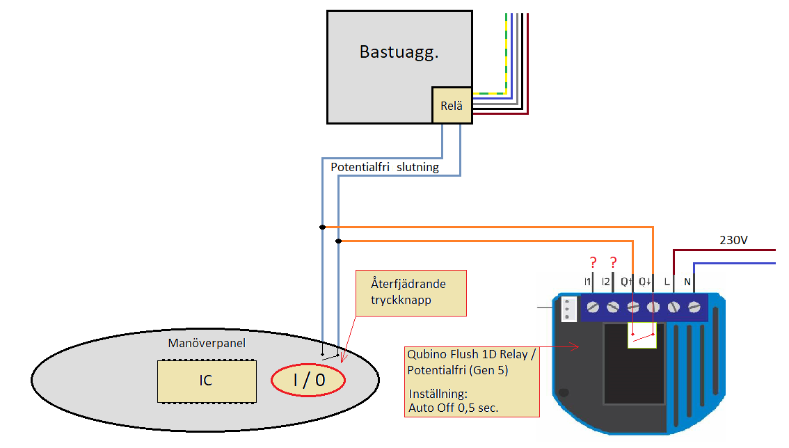

Hej alla. Är ny här och tänkte direkt börja med ett problem..
Hade tänkt koppla bastun enligt bild men är inte säker på hur det kommer funka i praktiken.
Har Vera Plus som controller.
1. När jag nu ska sätta på bastun med mobilen så ser jag väl det i mobilen ?
2. Problemet blir väl när bastun sätts på med manöverpanelen. Jag ser väl inte det i mobilen ?
Så om bastun redan är på, och jag försöker göra samma med mobilen så stängs den väl av
eftersom jag inte får (?) en rapport om att den redan är igång.
Går det få att fungera så att orginalpanelen är med?

Är du säker på att knappen i manöverpanelen är kopplad till reläet i aggregatet som du har ritat?
OK, ser nu att pilen på din ritning pekar på "1/0-knappen".
Gissar att slutningen från kontrollpanelen ligger sluten under tiden aggregatet ska vara i drift. Logiken i styrpanelen tar hand om knapptryckningen.
Då borde z-wavebrytaren inte vara inställd för puls.
Det blir lite gissningar utan schema för grejorna
