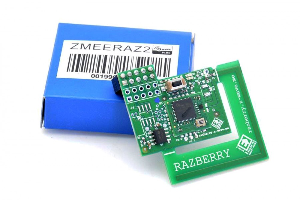

Hej,
Jag har en Raspberry Pi 3 och PiNoir-kameran monterad.
Nu skall jag montera min Razberry 2 på min Pi 3 men kameran är i vägen i det chassi jag använder.
Kan jag kapa av den utstickande delen från RazBerry2-kortet utan att något slutar fungera?
Dvs den delen där den större texten 'RAZBERRY' står skrivet?
Om detta går att göra får jag plats med alla delarna i chassit.
Tack på förhand!

Gissar på att det är antennen. Så undvika att kapa bort den biten.

Ja den biten går bara att kapa om jag kommer ihåg detta rätt om du också löder på en kontakt till extern antenn. Annars behöver du den.
