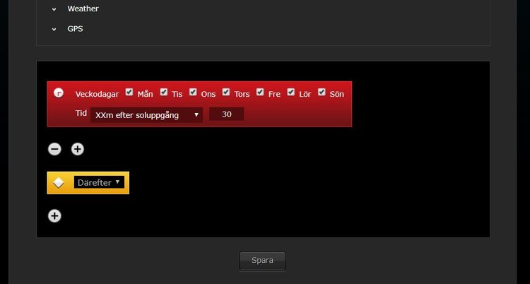

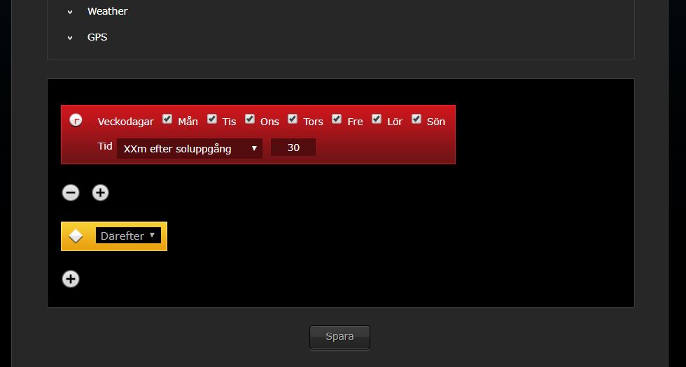

Bild 1: Jag ställer in vilka dagar och när

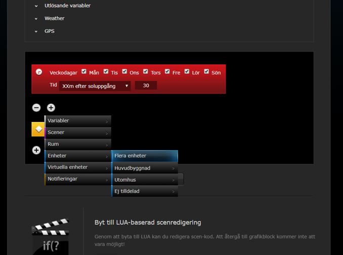

Bild 2: Jag väljer vad som ska hända, --> enheter --> flera enheter

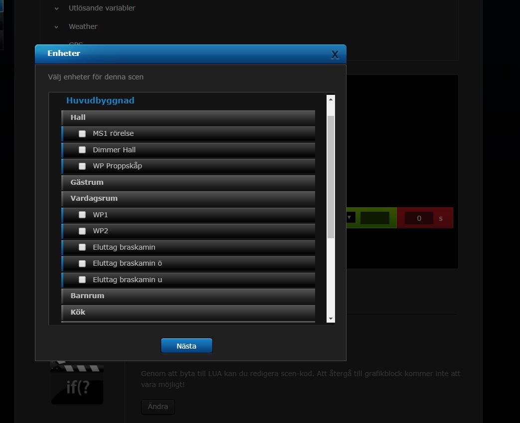

Bild 3: Jag får då upp en lista över vilka enheter och det ser ut som att det ska gå att bocka för flera

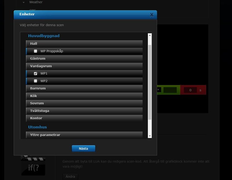

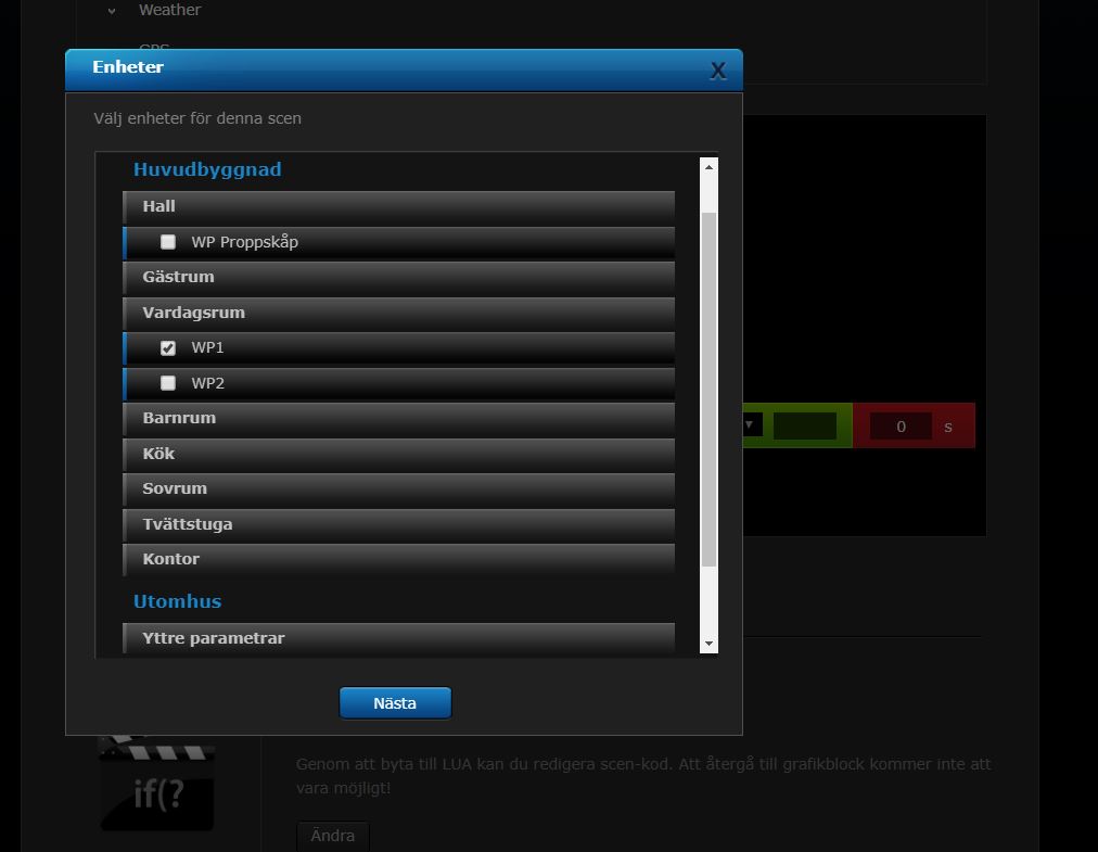

Bild 4: Men när jag bockar för t ex WP1 (wall plugg nr 1) så försvinner flera av de enheter som tidigare fanns i listan och jag kan således inte välja dem

Du gör en tankevurpa bara.
Efter att du valt en enhet, klicka på +, välj OCH, klicka på + och välj nästa enhet osv.
