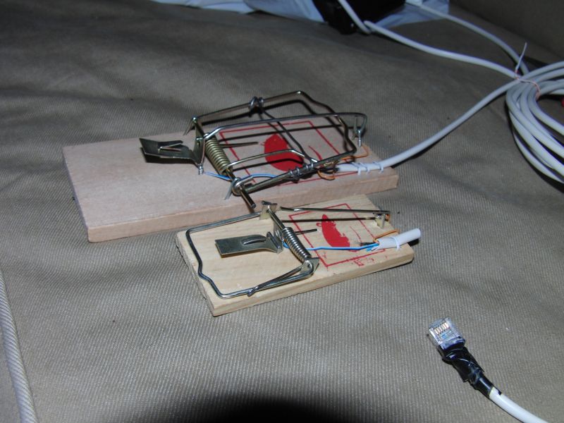

Då antar jag att det på din fälla inte finns någon förbindelse mellan där pinnen fästs vid laddning och fjädern som spänner ramen. På mina fällor sitter denna anordning ihop med fjädern vilken gör att jag får en sluten krets om pinnen kommer åt någon del av fjädern. Ska ut och leta efter någon annan fälla tänkte jag. Jag har andra synnerligen effektiva (och kladdfria fällor) men dessa består nästan uteslutande av plast och det är nog inte värt mödan att modda dessa. http://www.motavack.se/art-1.asp?id=8&iPageID=5Gällande isolering behövs det inte med min inkoppling, en tråd sitter fast på spärrpinnen och den andra på mothållet. När fällan har löst ut kan pinnen omöjligt komma åt mothållet om inte fällan laddas om.
