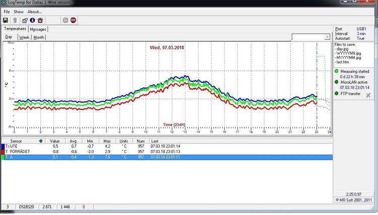

Då har jag kontrollerat en smula. Bägge sensorerna mäter på samma ställe för att kontrollera funktionen.
Visst värmeläckage från ventilationen i förrådet var möjligt. Flyttade ned sensorn och dess väderskydd.
Den nyinköpta vattensäkrade temperatursensorn DS18B20 visar -1,3 grader och den gamla sensorn DS18S20 -2,6. Dvs skillnad på 1,3 grad!
Tog och slog en koll på vår digitala termometer, den visar samma som den gamla sensorn.
Har ni också upplevt temperaturskillnader på sensorerna som mäter i samma rum? Tror faktiskt att den gamla sensorn är från ca 2007 ;-)
Bökar runt i morgon och skall sätta den gamla sensorn främst

Hej
Då har jag testat under dygnet med 3 sensorer. Den äldsta ligger -0,8 grader (förrådet) och den nya (ute) 0,5 grader. Hm bägge de nyare sensorerna ligger klart temperaturmässigt ovan. Provar att löda en till och slänger in.
Byter visande sensor i helgen så det blir rättare värden från min station.
/Mike

Mycket bra jobbat Mike!
