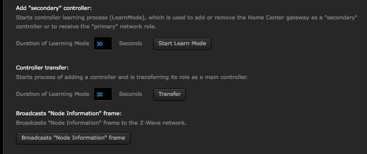

Jag planerar att på sikt göra ett byte av kontroller från Fibaro HC2 till en lite mer fixa-själv lösning. Jag har små-testat openHAB + Z-way, och det fungerar finfint i mina test och är upplagt så som låtsas-ingenjören i mig vill att saker och ting ska vara upplagda :).
Nå, men överföringen av nätet är ju en sak jag vill fråga upp om då. Protokollet Z-wave verkar stödja överföring av funktionen primary controller till en ny enhet och både Fibaro och Z-way har knapparna i expert /inställningsdelarna som antyder att det ska gå att göra.
I Fibaros system kan
Fibaro
Fibaro
Skärmavbild 2018-04-16 kl. 10.58.59.png (51.75 KiB) Visad 13546 gånger

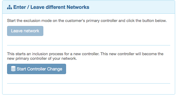

och i Z-ways Expert-panel
Z-way
Z-way
Skärmavbild 2018-04-16 kl. 10.58.00.png (36.45 KiB) Visad 13546 gånger
Har någon försökt göra en överföring av rollen (nod 1) i ett nätverk mellan enheter och kan dela med sig av erfarenheter gällande detta?
