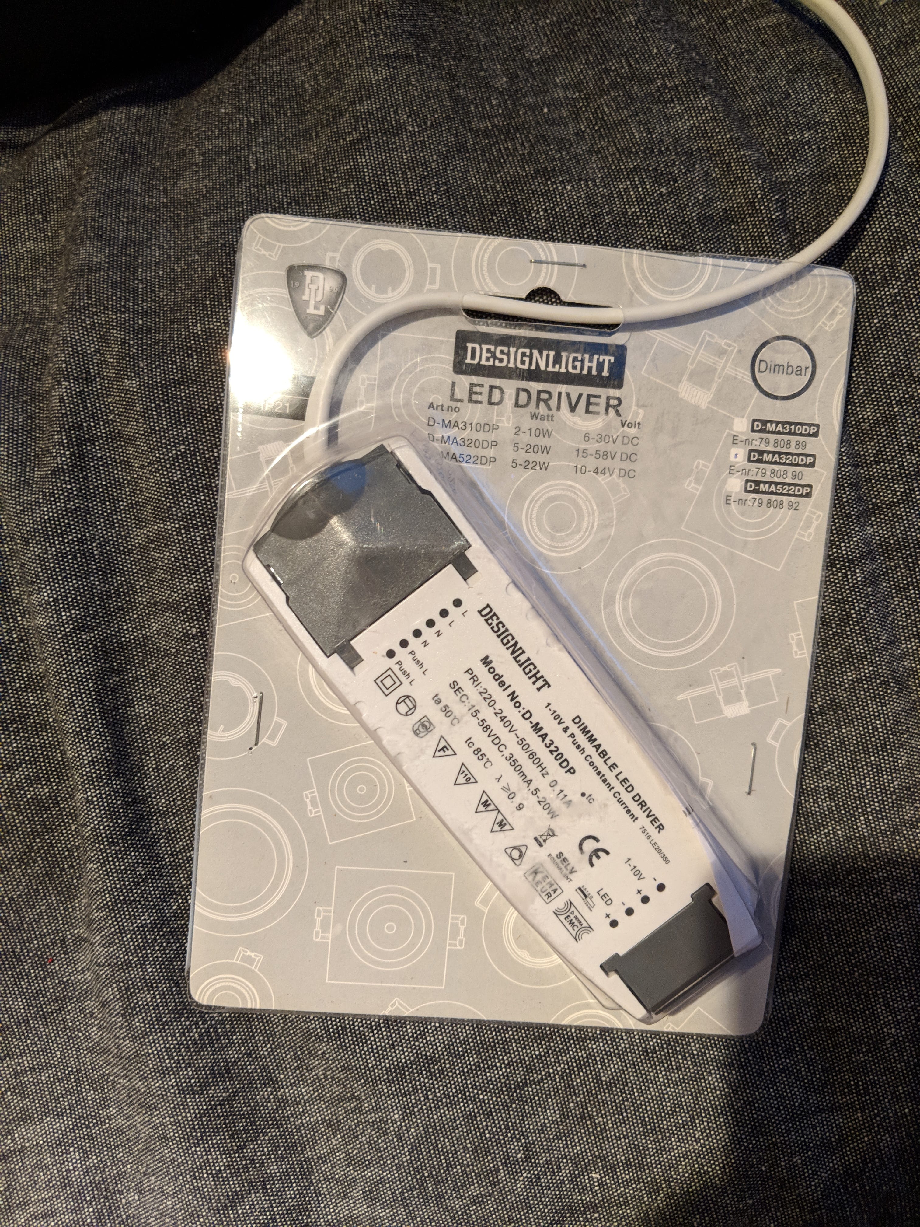

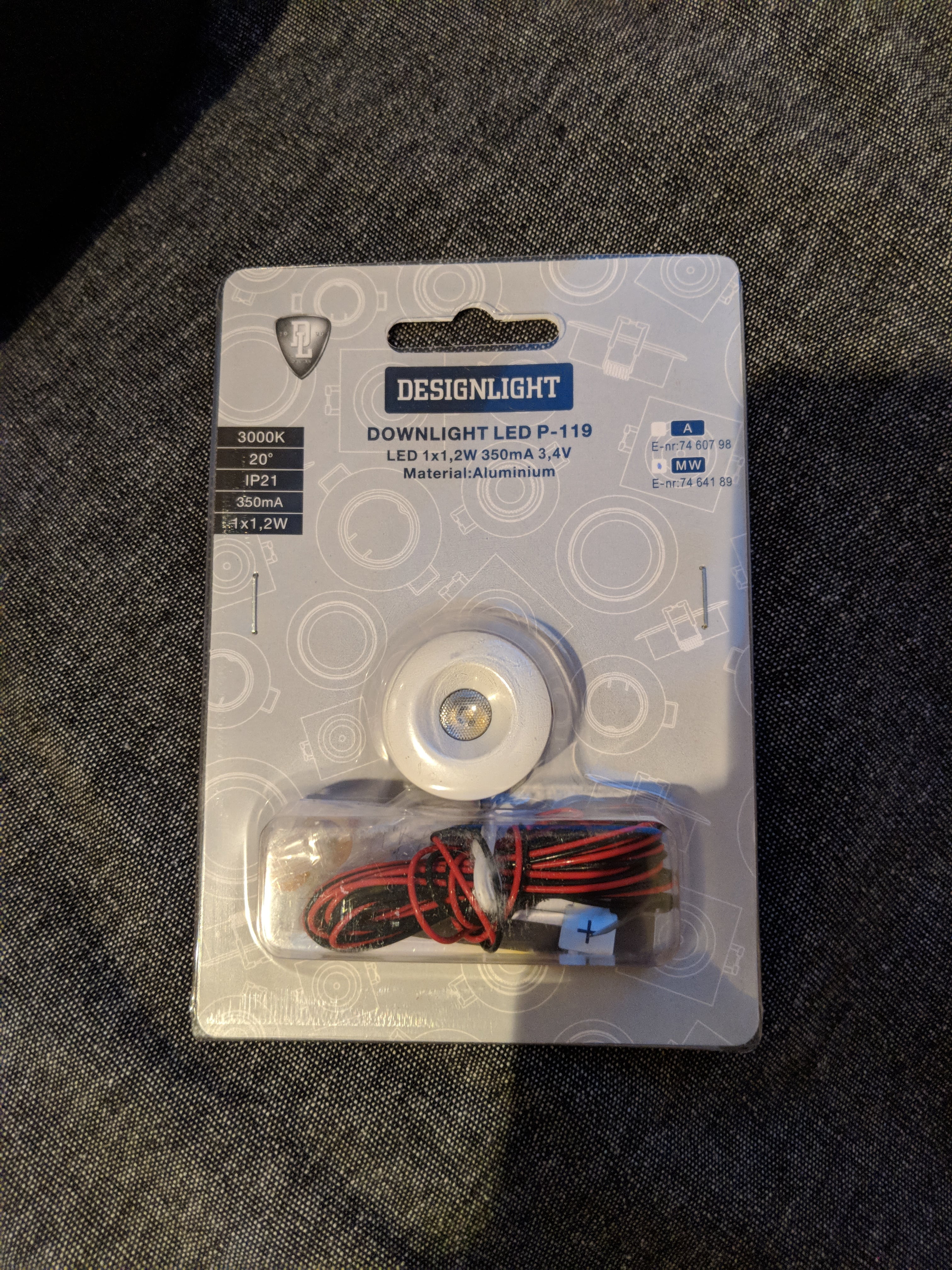

Skall sätta upp en ny trappa hemma med LED belysning i trappan,
skulle vilja ha en Z-wave dimmer till detta.
Bifogar två filer, en med dimmern som ingick samt en bild på LED lamporna som kommer att sitta i trappan, totalt 8st lampor.
Vad behöver jag för att styra LED'en i trappan med Z-wave?

Drivdonet kan styras med 1-10 V signal.
Kanske duger denna: https://www.m.nu/dimrar/flush-dimmer-0-10v
