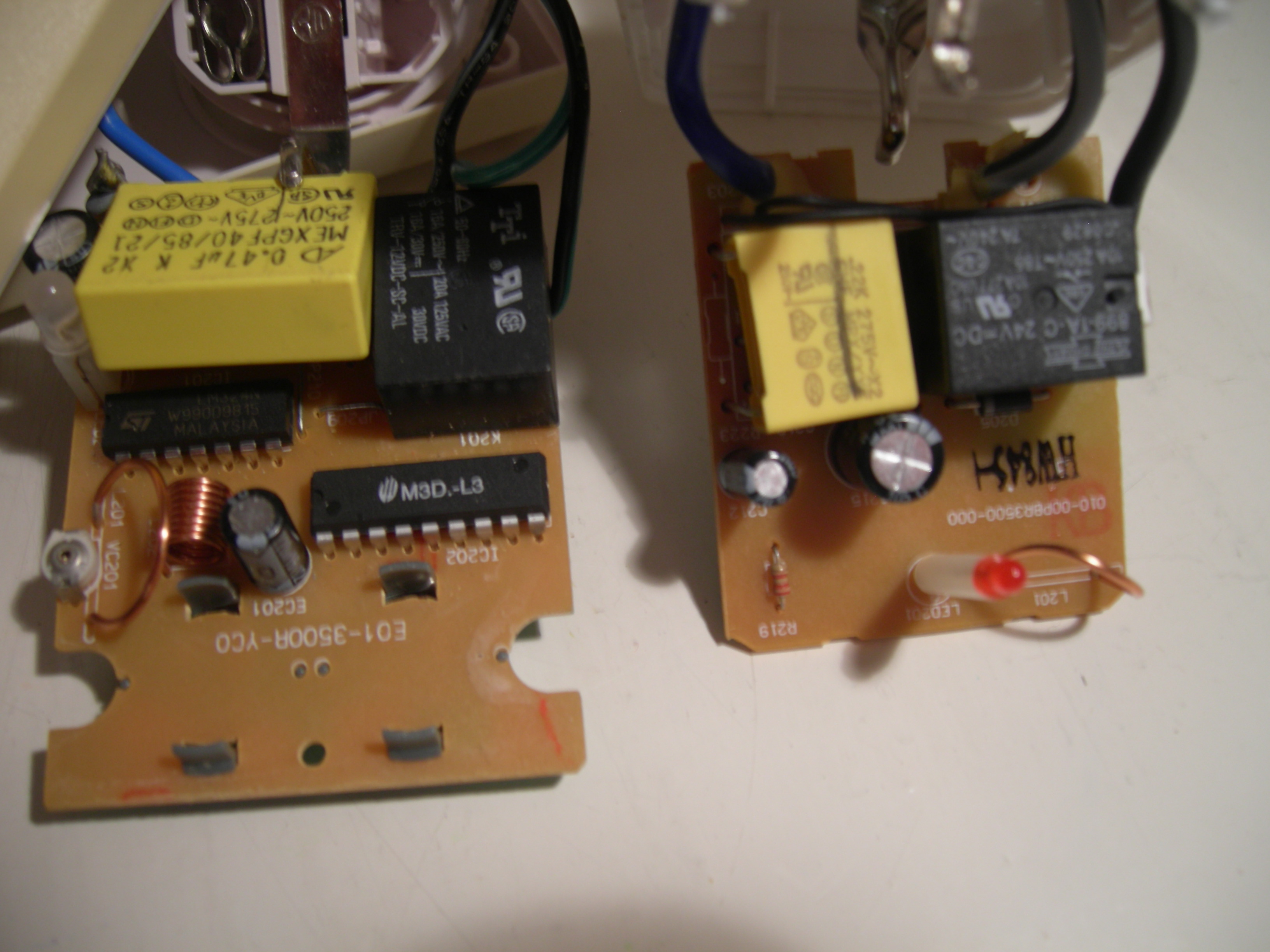

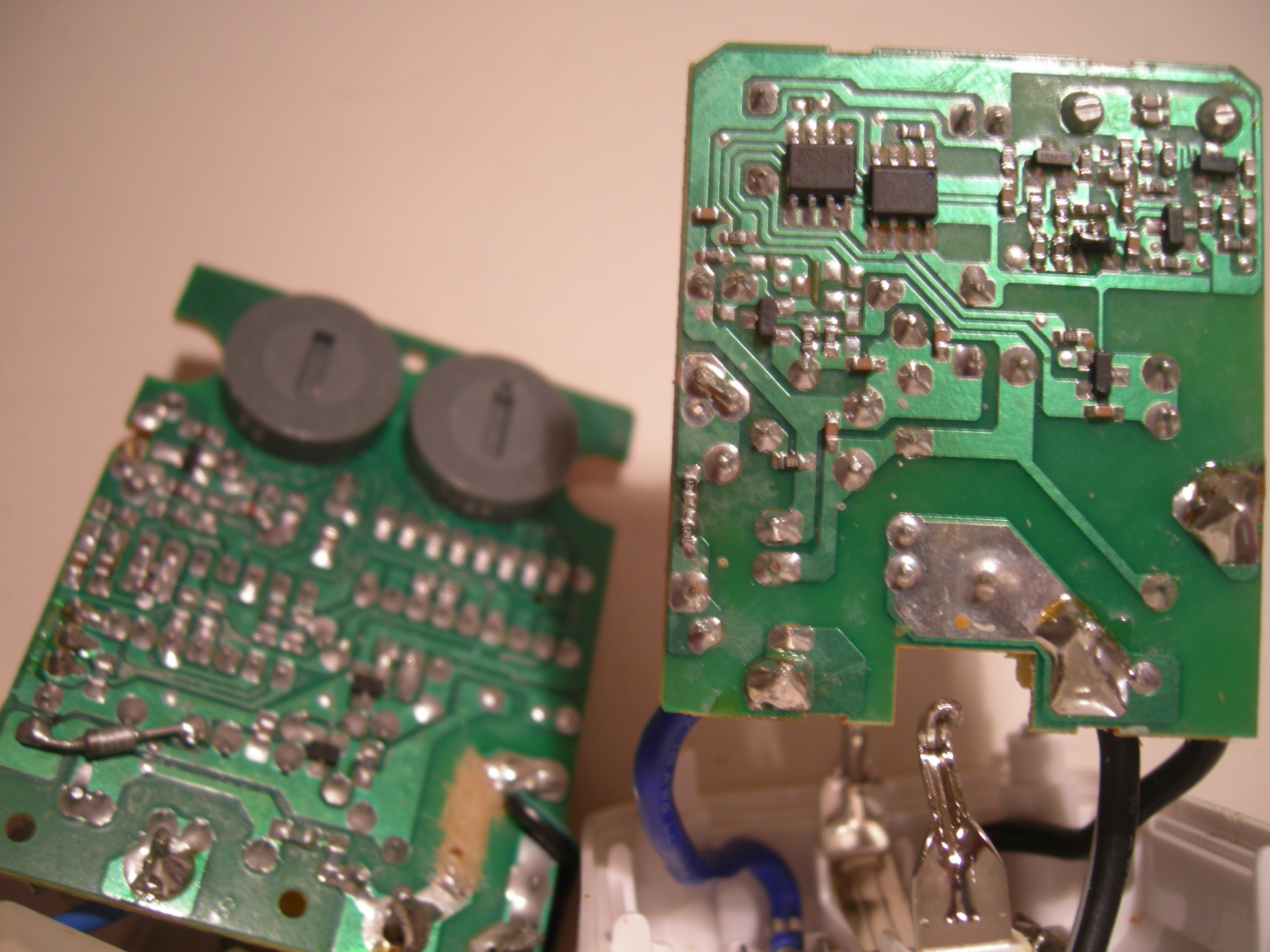

Hej jag skulle också vilja ta bort "hållfunktioen" till relät i någon av nexas mottagare, det spelar inte så stor roll vilken men förslagsvis lcrm-1000 eller PB-3. Jag kommer att isolera relät från 220 volt så att det går att använda brytfunktionen i relät till olika strömstyrkor.
Skälet till min konstruktion är att jag har en garageport som öppnas och stängs med samma tryckknapp, en kort tryckning behövs endast så åker porten upp. Jag hade tänkt att ersätta tryckknappen med relät. Problemet är att när jag trycket på "on" knappen på sändaren så "håller" något i nexamottagaren strömmen till relät så att det förblir tillslaget. Jag skulle vilja koppla bort hållfunktionen så att relät endast är tillslaget när man håller nere "on" knappen (och att relät släpper samtidigt som man släpper knappen på sändaren).
Det skulle ju i och för sig fungera att trycka på "on" när man skall öppna och sedan "off" för att sedan trycka "on" igen för att stänga.
Hur skall jag göra för att ta bort "hållfuktionen" i något av de lite nyare nexamottagarna? skickar med en bild på insidan av två olika mottagare den ena är pb-3 den andra är äldre och jag vet inte vad den heter.
