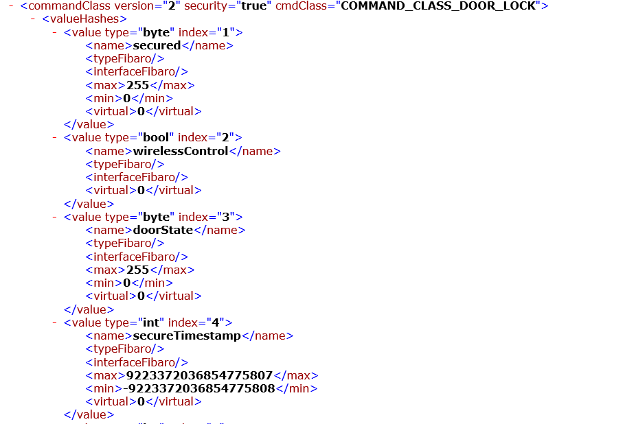

Och i XML filen så finns
Där ser vi ovan typ och definierat under Secured men även dorrstate.
Om jag läser av doorstate istället för secured får jag bara om "Nil" värden....
Kod: Markera allt
fibaro:debug("debug close = " .. fibaro:getValue(193, "doorState"));
