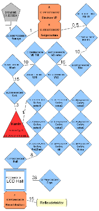

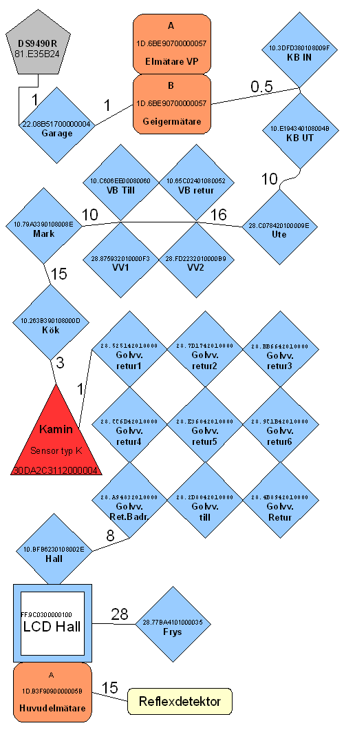

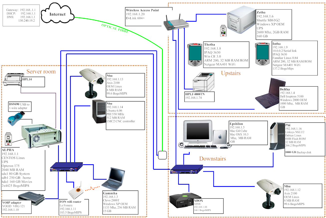

1-wirenätet med kabellängd mellan varje sensor i meter.

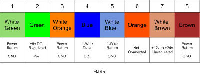

Mitt 1-wirenät är kontakterat enligt Hobbyboards standard, mest för att det var det som verkade vara standard när jag började koppla. CAT5 kabel och RJ45 kontakter. Gemensam jord. Sensorerna förses med två hankontakter, och nätet sätts samman med raka skarvdelar.
Bilaga Datornätverk

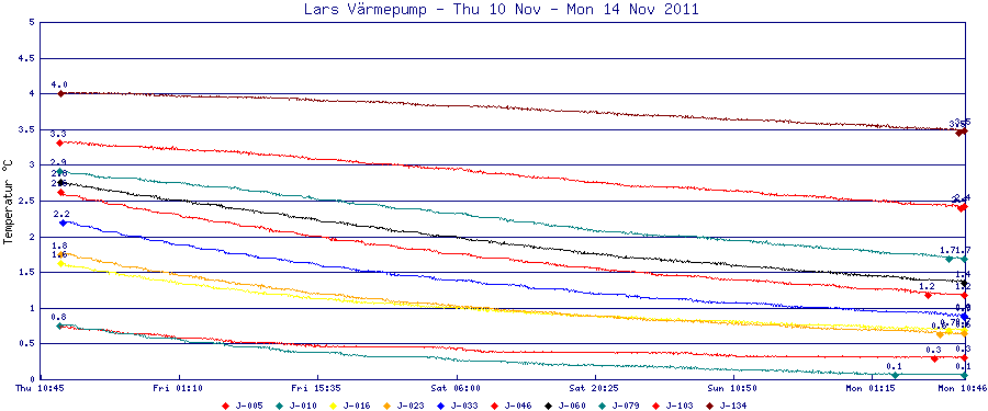

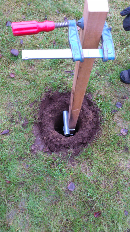

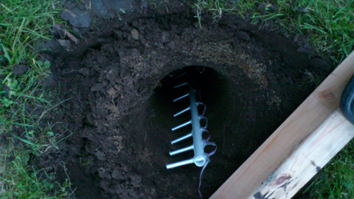

Lätt inspirerad av någon, *host*darmomerdaromer*host* så kände jag mig tvungen att mäta underjordstemperaturer...
Då jag bara hade 10 sensorer liggande, och hittade ett 135 cm långt plaströr lämpligt att sätta fast dessa i funderade jag ett tag på avståndet mellan varje sensor. Sensorerna monterades i stumpar av aluminiumrör, som fylldes hjälpligt med smältlim. Jag fegade ut och skrev upp sensorernas serienummer på en lista så att jag slipper fundera ut vilken som är vilken senare.
Det blev följande djup:
5
10
16
23
33
46
60
79
103
134 cm

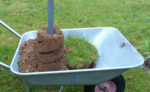

Grävjobbet tog minst 4 minuter med en manuell jordborr från Jula som fick förlängas med en bräda för att kunna borra djupare än en meter.
Planerad inkoppling nästa helg...

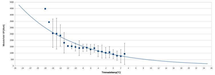

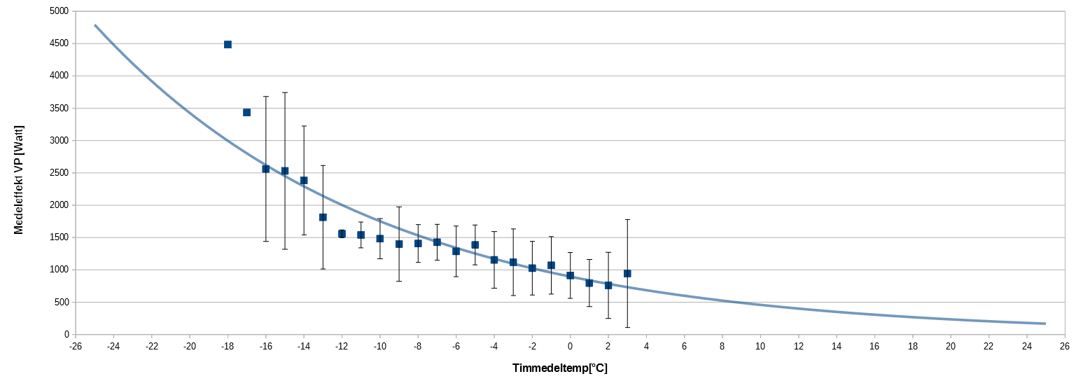

Med en Ikea Sparsnäs, RTL-SDR, https://github.com/strigeus/sparsnas_decoder, timmedeltemperaturer från temperatur.nu(egen rapportering) och ett kalkylblad har jag nu gjort ett försök att göra ett timmedeldiagram hur mycket el ytjordvärmepumpen drar vid olika temperaturer.
Det är bara 680 timmar än så länge sedan jag fick igång systemet men det kommer nog att bli bra på sikt. JAg har tidigare gjort liknande med dygnsmedeltemperaturer men det tar sådan tid att få ett bra statistiskt underlag för alla temperaturer, med timmätning så borde det gå snabbare, typ 24 gånger snabbare! Enligt min tidigare data insamlad 2007-2014 klarar värmepumpen ner till ungefär -10°C utan att behöva eltillskott, gränsen går vid ungefär 1600W.
