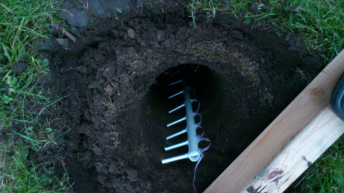

Lätt inspirerad av någon, *host*darmomerdaromer*host* så kände jag mig tvungen att mäta underjordstemperaturer...
Då jag bara hade 10 sensorer liggande, och hittade ett 135 cm långt plaströr lämpligt att sätta fast dessa i funderade jag ett tag på avståndet mellan varje sensor. Sensorerna monterades i stumpar av aluminiumrör, som fylldes hjälpligt med smältlim. Jag fegade ut och skrev upp sensorernas serienummer på en lista så att jag slipper fundera ut vilken som är vilken senare.
Det blev följande djup:
5
10
16
23
33
46
60
79
103
134 cm

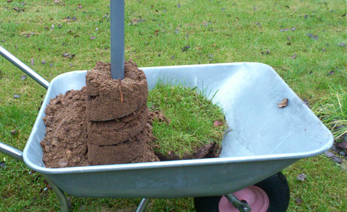

Grävjobbet tog minst 4 minuter med en manuell jordborr från Jula som fick förlängas med en bräda för att kunna borra djupare än en meter.
Planerad inkoppling nästa helg...
