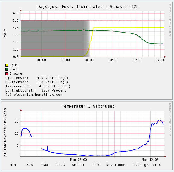

Exprementerade lite med ovanståden formel och detta blev resultatet:
Bild 2.png (49.72 KiB) Visad 7245 gånger
Och den tar hänsyn till din spänning på det aktuella 1wirenätet innan den räknar ut procenten.
Men runt 90% luftfuktighet känns inte riktigt rätt ändå, dock är den placerad för tillfället i växthuset. Men det är urbruk sedan länge och borde inte ha någon större invärkan nu vintertid som ute, eller vad tror ni?

Plutonium skrev:Exprementerade lite med ovanståden formel och detta blev resultatet:
Snyggt!
Ang om det är rimligt, det kan det absolut vara om det är ute, räcker med att tempen sjunker så stiger RH, kallare luft kan innehålla mindre fukt och om samma fuktmängd kvarstår så blir den ju "relativt" högre när tempen sjunker.

Testa att göra en graf med temp och fuktighet i växthuset så kanske du kan se ett samband mellan dem båda, stiger den ena så skall den andra sjunka, förutsatt att det är en sluten luftmassa där inne (ingen ventilering). Sen om ditt värde stämmer exakt kan ju vara knepigt att lista ut men i alla fall i mina ögon så verkar det rimligt. Har för mig att Safecast skrev i någon annan tråd tidigare att man kan använda salt för att kalibrera fuktighetsmätare.

Det ser faktiskt ut att stämma ganska bra, tempen steg krafigt idag till ca 20 grader och luftfuktigheten sjönk ner mellan 30-35%.
(Gjorde en edit på förgående inlägg och lade till bild över tempen i växthuset.)
