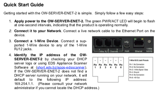

Ok.servern är denna:
https://www.m.nu/adaptrar-natuppbyggnad ... t-server-2
som enligt manualen ska ha kontakterna 3,4,6 kopplade.
Skärmavbild 2019-05-03 kl. 13.42.52.png (100.49 KiB) Visad 11014 gånger

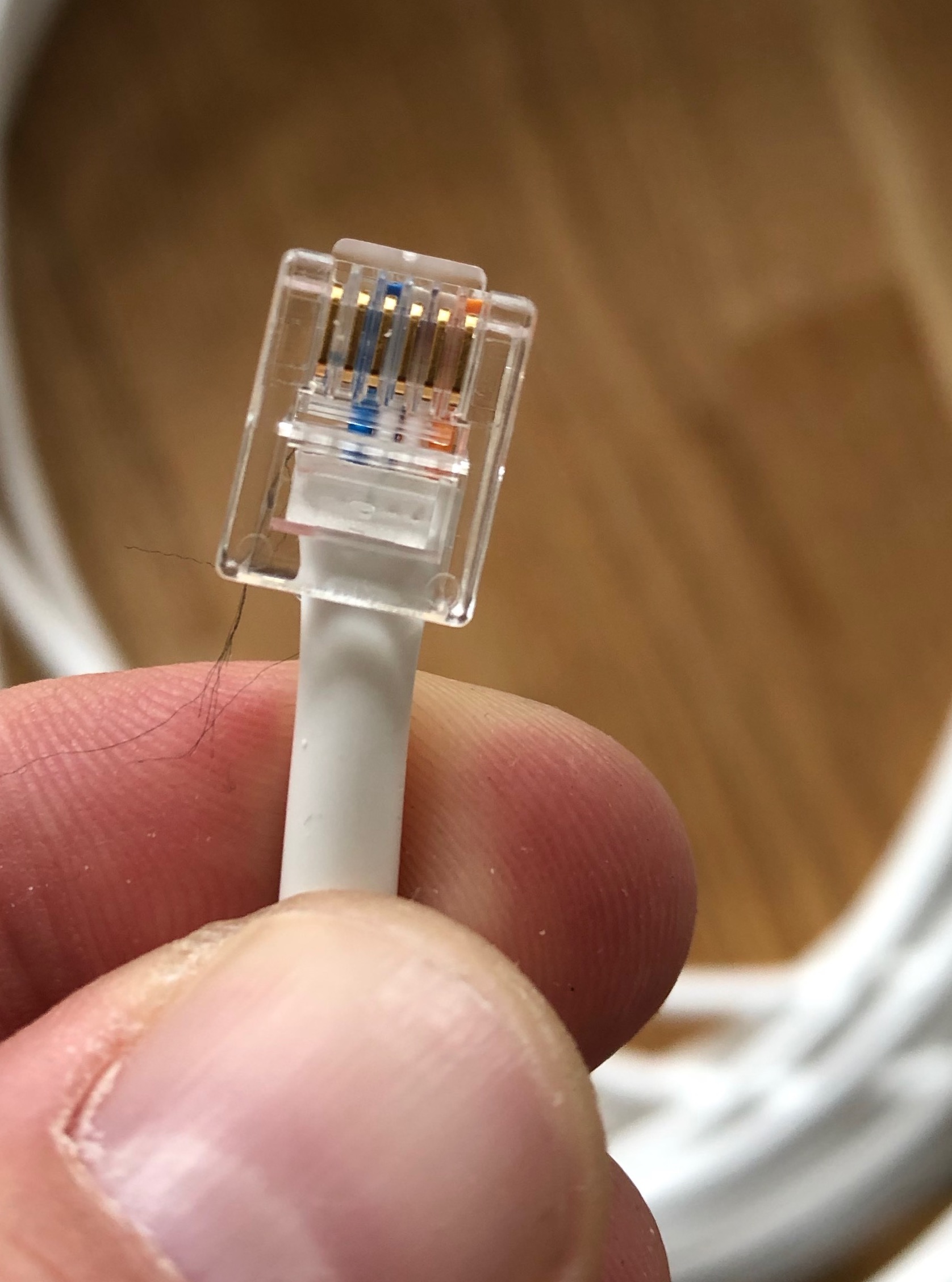

Jag kör med blå, blåvit, orangevit, orange på pinne 3-6 på en RJ12-kontakt (alltså, blå är data, blåvit jord och orange power).
Kopplar jag upp en kabel med RJ12 i båda ändar så säger min kabelkollare att allt är ok (efter ett par försök - det är lätt att ledarna hamnar i fel fålla)

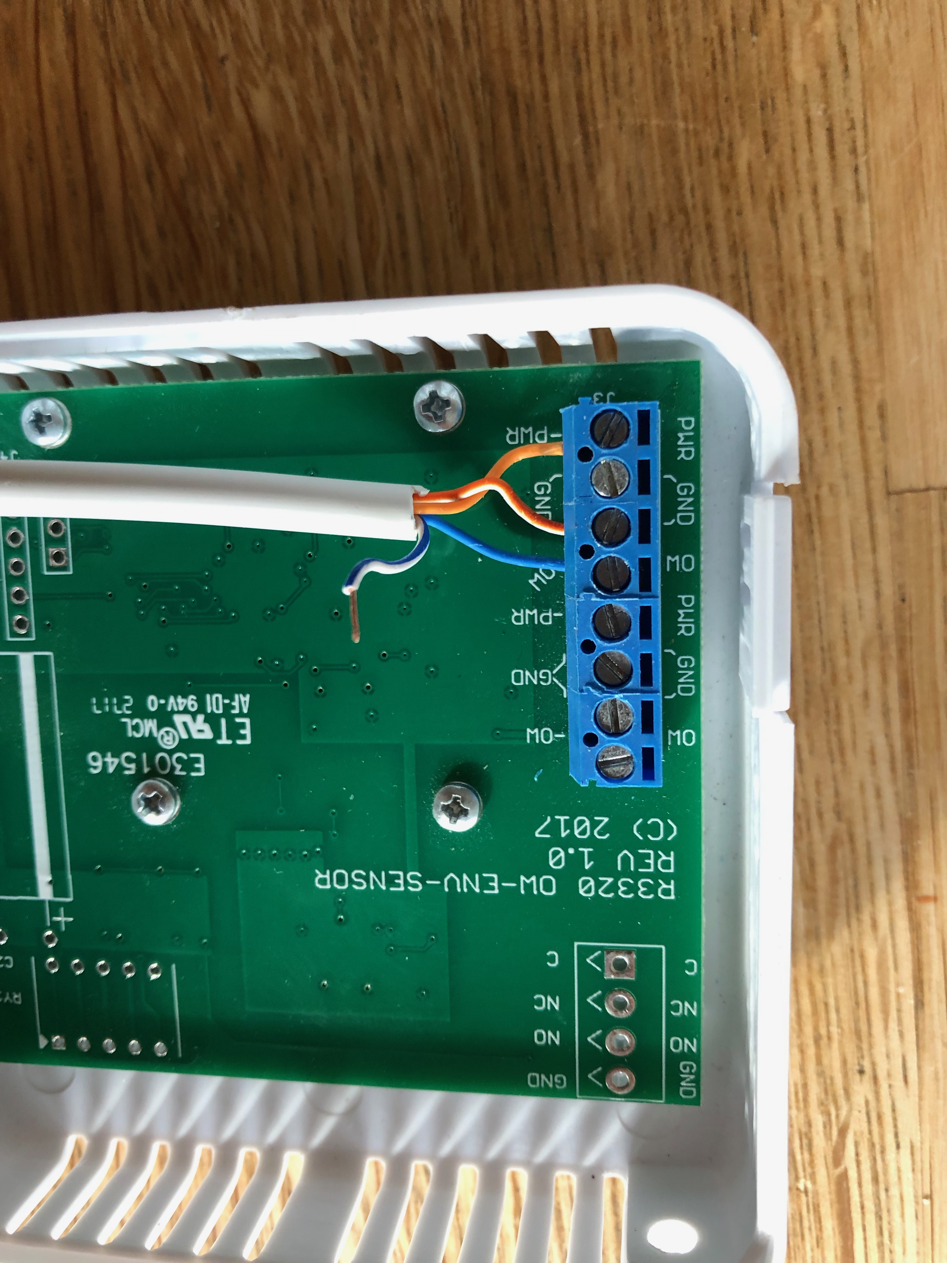

Ok, så klipper jag ena ändens RJ12-kontakt och försöker koppla in sensorn
https://www.m.nu/matinstrument-input-ou ... ge-nosto-5
på detta sätt
så ser inte server alls någon sensor ens vid köksbordet.
Kan någon se vad jag gör fel?

Prova med att koppla den blå/vita kabeln till GND.

NiclasF skrev: 03 maj 2019, 17:13 Prova med att koppla den blå/vita kabeln till GND.
Ja, ursäkta. Jag skickade med fel bild i farten, men tyvärr fungerar det inte heller att koppla in blåvita till jord.
