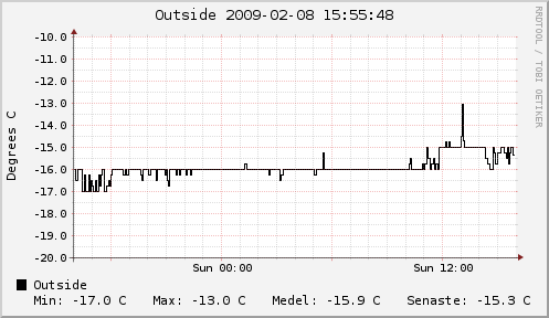

Hur läggs datum & tid längst ner på grafbilderna på temperatur.nu?
Hur ser koden ut?
Jag skapar för tillfället graferna på följande sätt i ett .sh script (vill inte skapa dem i .php eller .cgi).
Kod: Markera allt
rrdtool graph /var/www/1-wire/testing.png --width 400 --height 200 --title "Outside $(date +%Y-%m-%d\ %H:%M:%S)" --vertical-label "Degrees C" --start -1d DEF:temperature_outside=/var/www/1-wire/temperature.rrd:temperature_outside:AVERAGE LINE1:temperature_outside#000001:"Outside\n" "GPRINT:temperature_outside:MIN:  Min\: %5.1lf C" "GPRINT:temperature_outside:MAX:Max\: %5.1lf C" "GPRINT:temperature_outside:AVERAGE:Medel\: %5.1lf C" "GPRINT:temperature_outside:LAST:Senaste\: %5.1lf C"
Det går bra att få in datum och tid i titeln med $(date +%Y-%m-%d\ %H:%M:%S) för den tidpunkt då grafen skapas, men jag har inte lyckats klura ut hur man med ex. COMMENT (?) kan få in det nedanför grafen istället.
Det jag helst vill få in är datum och tid för den senaste registrerade temperaturen i databasen..
Någon som fått till detta?

Kod: Markera allt
rrdtool last databas.rrd
ger UNIX tiden för senaste updateringen i databasen "databas.rrd".
http://oss.oetiker.ch/rrdtool/doc/rrdlast.en.html
Sen är det bara till att "ändra" om det till "vanlig tid".

Tack för tipset, HUSKii. Tänkte inte på den..
Då var problemet löst. Jag löste det hela med följande:
Kod: Markera allt
"COMMENT:$(date -d @$(rrdtool last /var/www/1-wire/temperature.rrd) +%Y-%m-%d\ %H\\:%M\\:%S)\n"
