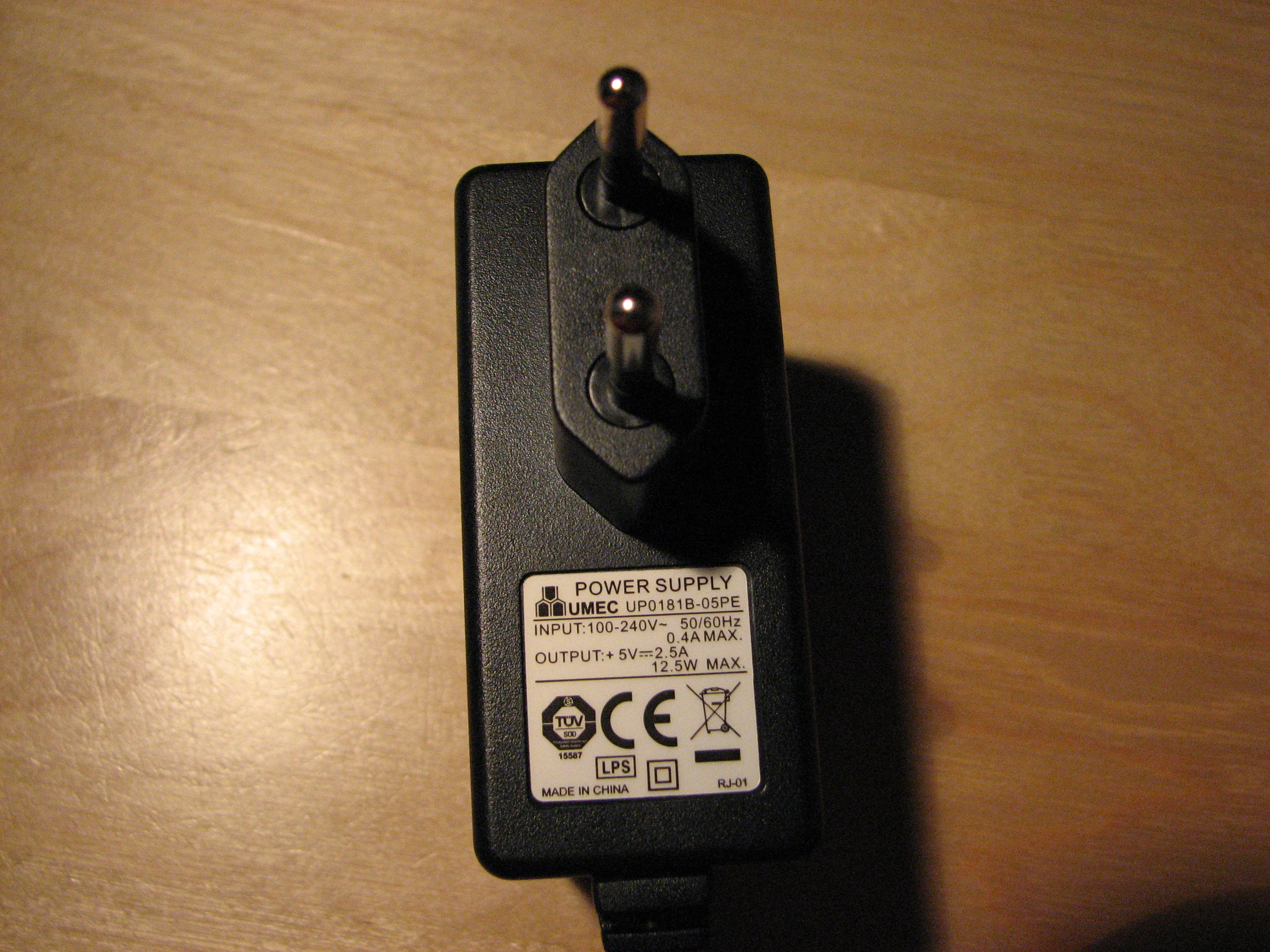

Hej!
Attans att alla prylar ska få ben med jämna mellanrum..
Har efter viss möda hittat igen min gamla Asus WL-500gP router, men strömknulen gömmer sig fortfarande..
Kan någon vänlig själ lägga upp en bild på strömknulen?
Fabrikat? Konfiguration på mittledaren (+?)?
Har googlat och flickrat efter bilder men inte hittat något än..

Kom att tänka på newegg.com och reviews, och har hittat lite bilder på den amerikanska modellen - vilken ser ut som jag minns. Den lilla smidiga varianten..

Re: AC adapter till Asus WL-500gP?
5V 2.5A positiv mittenpinne.
Jag har en hel hög med 2A här...

Ja, 5V 2.5A stämmer (står på etiketten på routerns undersida). Tack för bekräftelse om mittenpinnen.
Vad står det på de originalknular du har till Asus WL-500gP?
Jag har lyckats hitta en 5V på 2.5A, som jag starkt misstänker är den som kom med WL-500gP: "POWER SUPPLY UMEC UP0181B-05PE".
Bifogar bild.
Innuti honan på kabeln finns två små bleck som har till uppgift att trycka mot mittenpinnen och skapa en bra, stadig kontakt.
Nu är jag lat och orkar inte ta fram kartongen igen.
Den adaptern lär fungera utmärkt.

Adaptern till min Dlink dog så jag kopplade upp den till en strömkub så länge. Den drar under 1 A trots att adaptern som dog är märkt med 2,5 A. Min gissning är att tillverkaren bara har en adapter som ska klara att driva flera olika produkter av kostnadsskäl.
Således, hittar man ingen trafo som klarar "specen" kan det mycket väl hända att den är tillräcklig ändå.

Ser precis ut som min adapter (samma beteckning) så du har hittat rätt
