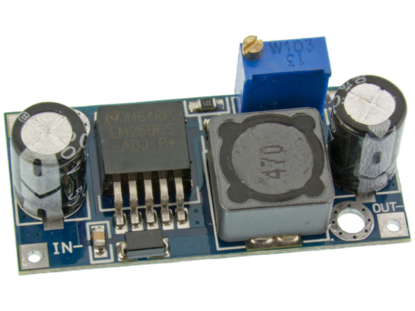

Ett motstånd för att skapa spänningsfall är inte en optimal lösning.
Testa istället med en effektiv spänningsregulator.
Här kan du justera utspänning exakt till önskad nivå.
Finns billigt på ex ebay och även från svenska firmor för ca 50 kr.

När det kommer till spänningsregulatorn så fungerar den nog i teorin. Problemet är att vi polvänder motorerna, vilket de spänningsregulatorerna vi hittade inte riktigt gillar. Har någon av er andra en smart lösning på detta?
//Erik K @ m.nu
//Erik K @ m.nu
Bra jobbat!
Nej, någon smart lösning som hanterar polvändning med spänningsregulator har jag inte på rak arm. Någon listig koppling med div dioder och en eller ev två regulatorer kanske kan funka.

Vad händer om man sätter regulatorn efter nätdelen men före mottagaren?
Det kan inte handla om så stora ändringar i matningsspänning för att få motorerna att gå i samma takt.

Båda gardinerna spänningsmatas från samma punkt. Så det har väl ingen betydelse?
Det som är grejen med motstånd är att sänka spänningen -> strömmen -> farten på den snabbaste motorn. Dvs olika spänning på motorerna för att kompensera. En regulator kan iofs kopplas till valfri motor.

OK, då faller nog idén om att ha en regulator före grejorna. Jag var i uppfattningen att det var två motorer som var separat matade.
