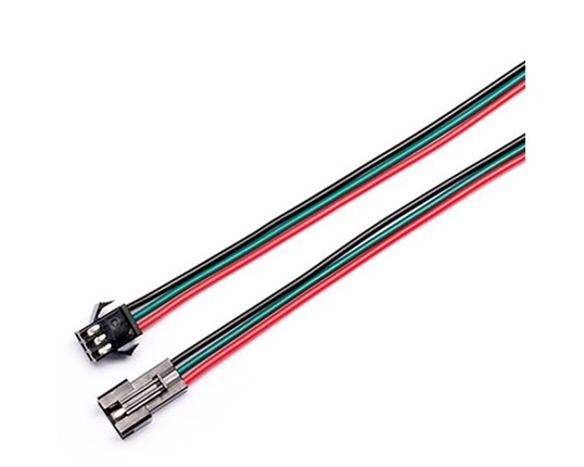

:?: Hur är det kopplat i kontakten på Qubino?
:?: Vad är det för kontakt, dvs vad heter den?
:?: Passar denna 3-pin JST SM Plug + Receptacle Cable Set, Art.nr: 3PIN_JST_SET

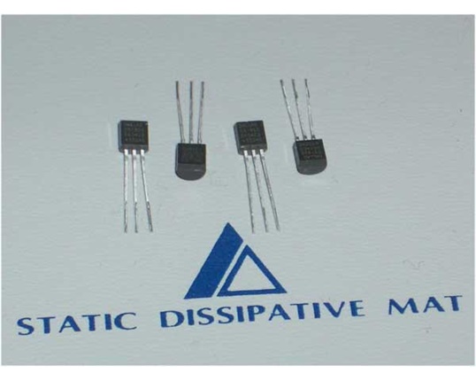

:?: Kan man koppla in en sån här DS18B20 direkt?
1wire temperatursensor DS18B20+
Art.nr: DS18B20+

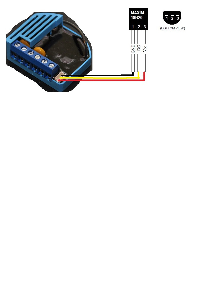

:?: Ett kopplingsschema för inkopplingen skulle inte vara så dumt . Var finns det?

Hittade en bild på inkopplingen.

Tack, precis vad jag saknade! :D
