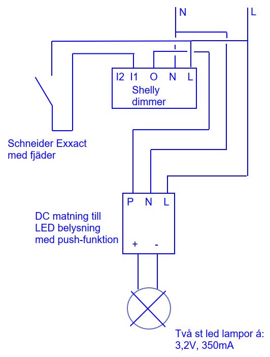

Har då ett vitrinskåp där jag har en brytare schneider exxact med fjäder som styr ett drivdon till två st led-spottar. Jag har försökt rita upp det så gott jag kan här:
Inkoppling shelly.JPG (43.8 KiB) Visad 6296 gånger
Har jag gjort rätt? Ska detta funka?
Jag får in dimmern i shelly appen men kan inte styra belysningen via dimmning eller av/på.

Egentligen undviker vi att svara på frågor gällande inkoppling av 230V produkter då detta är en gråzon i Sverige och kan sluta illa.
Men, Shelly dimmer ger inte en push-signal ut. Så utan att ha studerat övriga delar av din installation är nog första stället att felsöka drivdonet. Du behöver ett drivdon som är dimbart på primärsidan, inte med push. Vi har några sådana exempel här: https://www.m.nu/spanningsmatning-1/drivdon-dimbara

Tack för svar!
Om jag byter drivdon till föreslaget, styrs denna då via exxact brytaren med fjäder också? Eller hur löser jag det?

Hej,
Ja, precis.
Så då blir det Brytare ---> Shelly ---> Drivdon ---> Lampa. Så brytaren styr shellyn, som gör om push-signalen till en signal som de drivdonen förstår.
