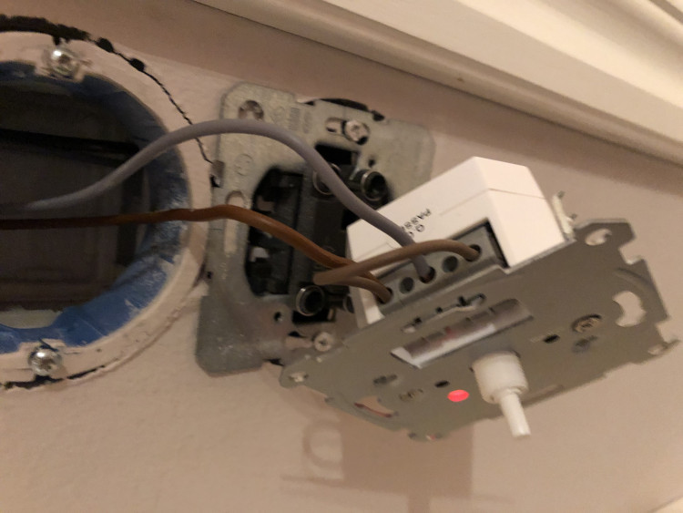

Jag bor i ett nybyggt hus och denna skall styra mina 5 st lampor som är kopplade i två uttag som styrs av en styck brytare. I den brytaren har jag två kablar. En brun och en grå.
Jag läste mig till att jag borde koppla den enligt min bild nedan, men får detta inte att fungera.
Har även testat att byta plats på den bruna och den gråa knappen utan resultat.
Lamporna lyser, men går inte att styra.

Ser rätt ut enligt manualen för inkoppling utan nolla.
Vad är det för lampor?
Kan det vara att min-nivån måste justeras?

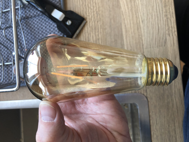

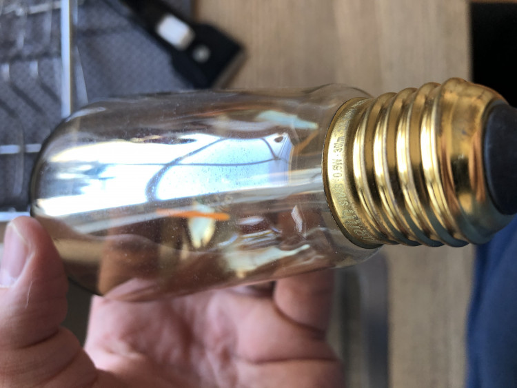

Det är 5 st av denna lampan som är kopplat på två uttag.
Lägsta dimmerläget tror jag inte hjälper då inte ens knapp-trycket fungerar :/

0.6Wx5 blir bara 3W, vilket är samma som minsta lasten om man har en bypass?
"The Bypass is a device designed to work with the knob smart dimmer. It should be used in case of connecting
LED bulbs or energy saving compact fluorescent lamps. The Bypass prevents flickering of the LED lights and
glowing of the turned off compact fluorescent lamps. In the case of 2-wire connection, the Bypass allows to
reduce minimum power of load required by the dimmer for correct operation. The Bypass provides powering of
the dimmer in case of controlling the low loads of minimum power down to 3W (for cosφ>0.5)."
Misstänker att det är relaterat till den låga effekten.
Har du några riktiga (40-60W) glödlampor att testa med?
