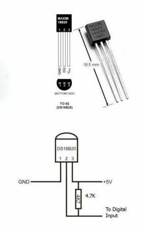

Max längd på mina är 5m så där kan det inte vara nått problem
Mina är spänningskopplade enl. nedan bild(fast med 3,3 V)
ds18b20
ds18b20

Gamla reportern har lågtempskopplade sensorer och kommer inte att fungera.
Om det fungerar när sensorn är ansluten precis vid reportern och inte när det sitter en kabel i mellan bordet det bero på att kabeln belastar för mycket - korta kablar borde inte spela någon roll men prova att sätta ett lägre värde på pullup-motståndet så får sensorn lite mer ström.
