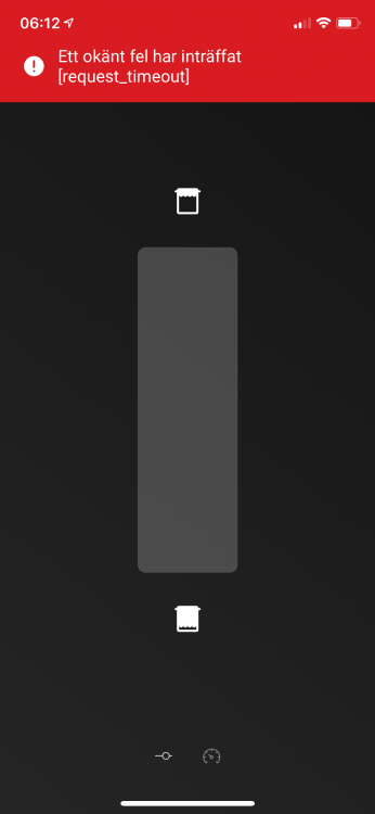

Jag har köpt 4 st paket med rullgardinsmotorer (z-wave) mm som jag installerat och kopplat in med min Homey. Varje rullgardin har också fysiska knappar (återfjädrande strömbrytare) för manuell kontroll.
Tre av rullgardinerna fungerar som de ska, men jag har problem med den fjärde:
Den tar oftast inte kommandon från Homey utan går enbart att kontrollera med de fysiska knapparna. Homey säger att den har kontakt med Qubino Flush Shutter DC, och ändrar jag läget på rullgardinen manuellt via knapparna uppdateras läget i appen efter några sekunder så det verkar ju stämma. I appen kommer felmeddelandet "Ett okänt fel har inträffat [request_timeout]" upp när jag försöker ändra i appen, se bild. Av någon anledning fungerar det ibland, men oftast inte. Den fungerade som den skulle i början, men nu knappt alls. Kanske något fel på Qubinon?
Jag har provat att starta om både Homey och Qubinon men felet kvarstår. Någon som vet vad problemet kan bero på, och vad man kan göra åt det?

Hej,
Hmm, det låter konstigt! Jag skulle gissa på räckviddsproblem, trots att den säger sig ha koppling till Flush Shuttern. Hade liknande fenomen med en Flush Shutter DC på Home Assistant innan jag satte dit en till nod i nätet som förlängde signalen.
Testat att byta plats på det strulande reläet och något av de som fungerar?
Annars är Qubinos egna support riktigt grym, så testa att kontakta dem på https://support.qubino.com/support/tickets/new
