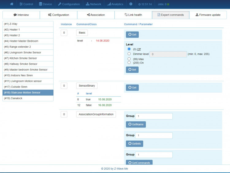

Nu är jag inte direkt expert på det här... Men i Expert-läget i Z-Way kan jag i alla fall se att värdet (8) som borde vara false är satt till true, men det verkar inte som att det finns någon funktion för att ändra det.
