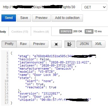

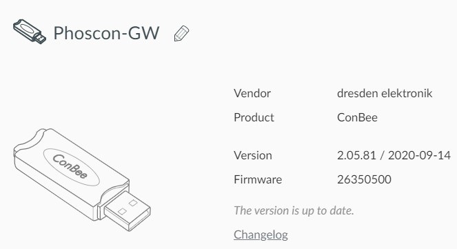

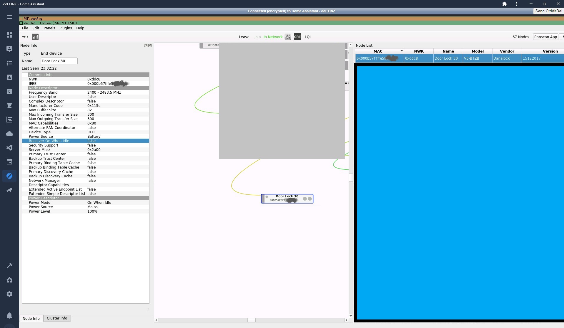

Det funkar att få in den i HA med deConz på en Conbee v1 med firmware >= v2.05.79 (HA add-on >= v6.0.0)
https://github.com/dresden-elektronik/d ... -664364858
<<se bilder nedan>>
Verkar som man måste vara nära stickan när man parar den.
Sen kan man para om den igen när den sitter på sin plats, om man har lite andra enheter på vägen för att mesha fram till den.
Lite meck, men det verkar vara mer eller mindre standard att det inte går supersmidigt alltid när det gäller parande av zigbee enheter... :wink:
Alla verkar ha sina egna små egenheter.
Andra "egenheter" med denna integration:
  • Läggs in som en lampa. Dvs styrs via light.turn_on/off.
  • Kan inte få ut batteristatus.
  • Den verkar inte rapportera manuell låsstatus.
    Dvs. om man låser/låser upp via dess vred på insidan. Eller om man låser/låser upp via appen.
    Att låsa upp från utsidan med nyckel rapporterar så klart inte, då Danalocken inte vrids på då (för de flesta lås)
  • Lite oklart om ett låskommand skickas på nytt via service light.turn_off om HA/deConz redan tror den är låst.
    Vet inte var det "blockas i så fall" (HA eller deConz)
    Men om man anropar via deConz REST API så görs det i alla fall alltid.
    https://dresden-elektronik.github.io/de ... /#setstate
