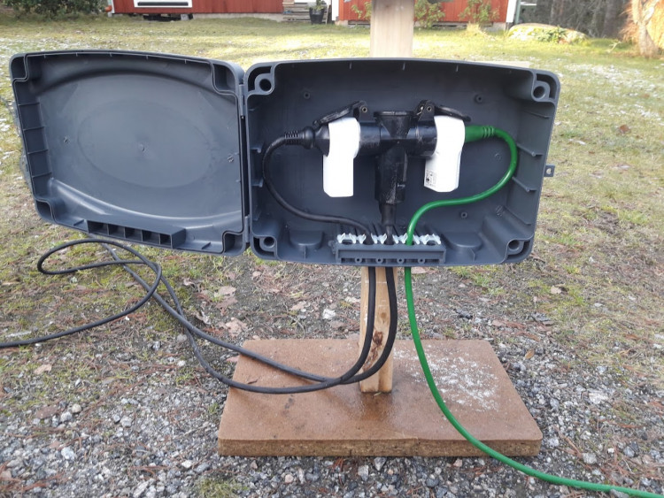

Fint, det ser ju helt funktionellt ut i sin enkelhet.redtop skrev: 19 okt 2021, 10:43 Gammal tråd, men det här är min lösning.
Om jag mins rätt så är det brytare från Nexa som klarar lite högre effekt. Har funkat bra i drygt 5 år nu.
Lådan köpte jag på Jula eller ClasOhlson
