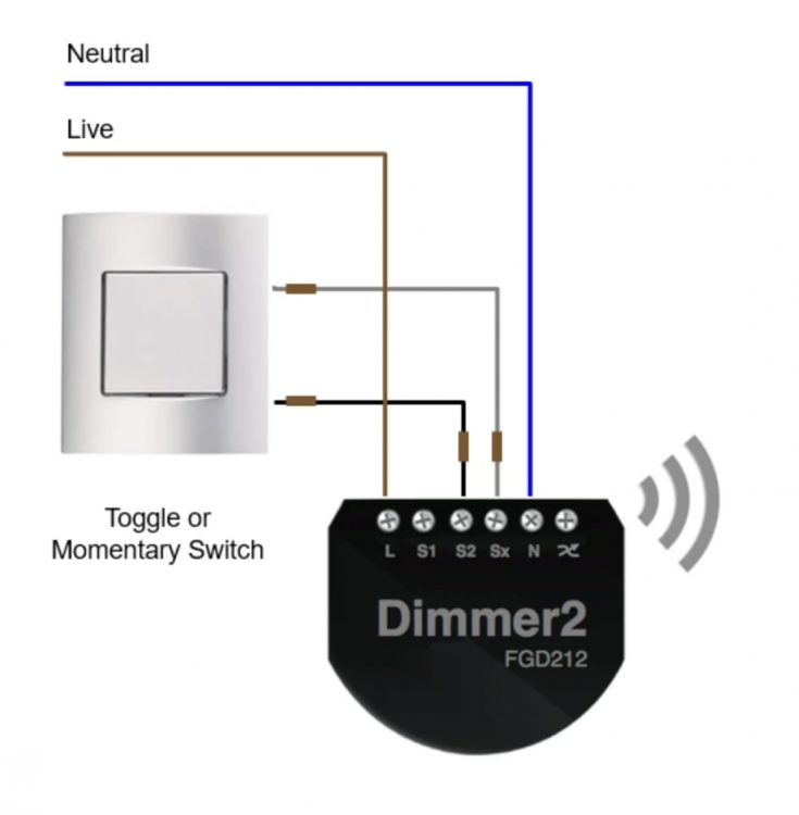

Jag är i behov av er hjälp. Jag har en Fibaro dimmer2 vid brytaren som ska styra två andra Fibaro dimmer2.
Vid brytaren finns ingen tändtråd.
Jag kan tända och släcka de två belysningarna i Fibaroappen (home center 2), men när jag trycker på brytaren eller på enheten i appen händer inget.
Det är kopplat enligt bilden.
När jag trycker på brytaren får jag meddelande att parameter 13 skickar värde 1 eller 0. Men inget händer.
Jag har försökt med att skapa en scen samt att sätta associationer, men inget biter.
Är det för det första rätt kopplat?
Varför får jag parameter 13 (beror det på att det inte finns någon tändtråd)?
Hur går jag tillväga för att första dimmern ska trigga de två andra?
