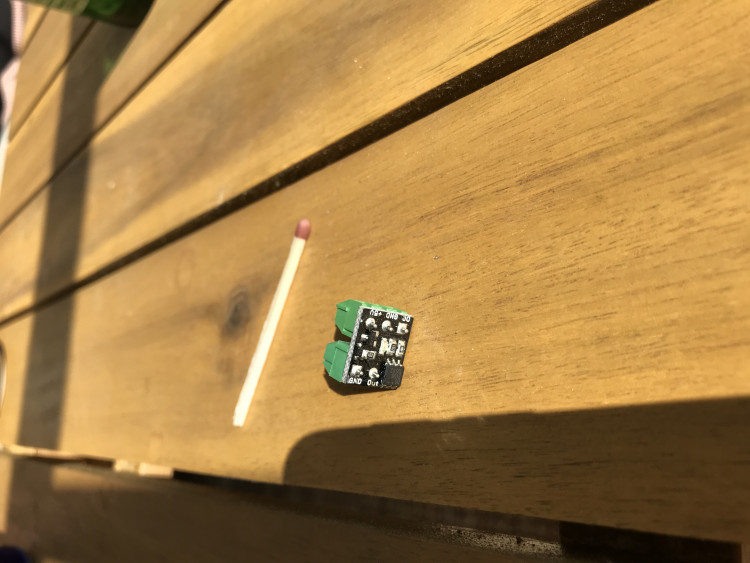

Vad är detta för komponent (1-wire)?
hnat
Inlägg: 1
Blev medlem: 04 sep 2021, 11:17
Inlägg av hnat »
Har köpt denna komponent för många år sedan från m.nu. Har fått ett förnyat intresse för 1-wire och skulle vilja veta vad man kan använda den till. Någon som känner igen komponenten?
Hans
supportM
Inlägg: 731
Re: Vad är detta för komponent (1-wire)?
Inlägg av supportM »
hnat skrev: 04 sep 2021, 11:23 Har köpt denna komponent för många år sedan från m.nu. Har fått ett förnyat intresse för 1-wire och skulle vilja veta vad man kan använda den till. Någon som känner igen komponenten?
Hans
Hej,
Jag misstänker att det är följande produkt:
D2PC är ett IO-kort med mycket små mått, kortet är endast 16x22x14mm stort, inklusive skruvterminalerna.
Kortet har pullupmotstånd på båda ingångarna.
Kortet har skruvanslutning för såväl anslutning till 1wire-buss som till IO.
Kortet är lämpligt att ansluta till saker som vill ha +5V som insignal eller för att läsa av om en switch/brytare är öppen eller stängd.
//Erik K @ m.nu
Inlägg: 5336
Nja, närmare bestämt är det O1C:
O1C är ett enkanaligt outputkort med extremt små mått. Kortet är endast ca 11x13x11mm.
Kortet har skruvterminaler för enkel anslutning till ditt 1wire-nät.
Kortets utgång är transistorförstärkt och har skyddsdiod. Detta gör att kortet direkt kan driva reläer.
Utgångens status indikeras med en röd lysdiod.
Max ström genom kortet är ca 300mA.
1-wirekretsen på detta IO-kort är DS2406.
