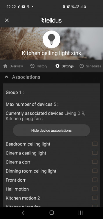

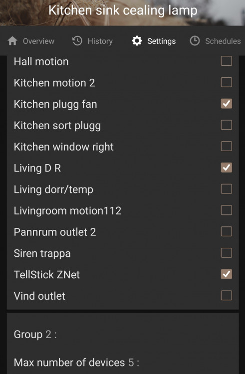

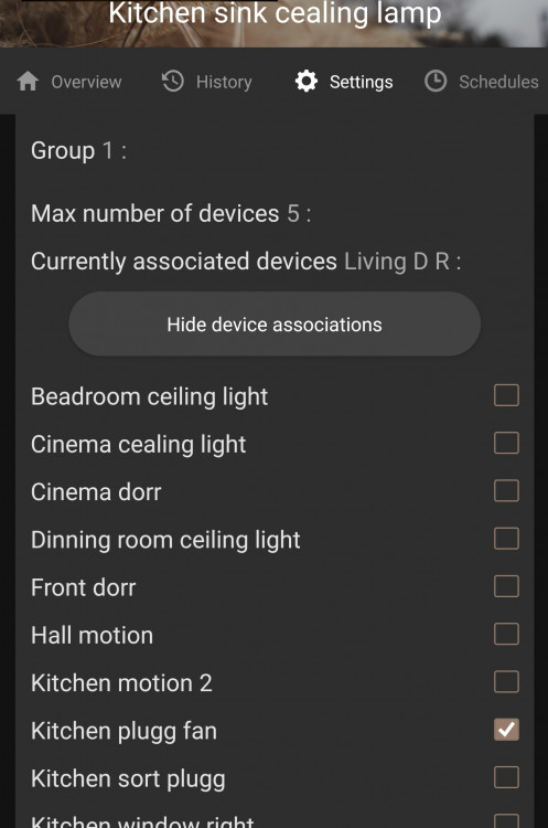

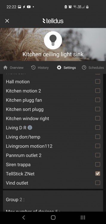

Screenshot_20210908-222231_Telldus Live! Mobile.jpgScreenshot_20210908-222224_Telldus Live! Mobile.jpg
Hej,
Det där ser lite konstigt ut. I vanliga fall brukar man bara ha en enhet associerad i grupp 1 och det är styrenheten. I ditt fall din Telldus.
Varför de andra dykt upp, trots att de inte är ikryssade, låter som en bugg hos Telldus. Så testa att exkludera/inkludera. Hjälper inte det skulle jag tagit kontakt med Telldus support direkt så får de förklara vad som hänt.
Om du kryssar i någon annan, uppdateras "current associations"? I så fall kanske det räcker med att kryssa i och ur några gånger för att den skall hoppa till rätta.
