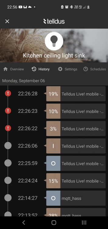

Fungerar bra men när jag skapade en automation i ha och telldus och associated switch i grupp 2.
Insåg nu felet manuellt använda brytare registreras inte i historiken enbart telldus app och HA command registreras.
Är det fel i telldus eller firmware?

skynet skrev: 06 sep 2021, 22:47 Screenshot_20210906-225620_Telldus Live! Mobile.jpgFungerar bra men när jag skapade en automation i ha och telldus och associated switch i grupp 2.
Hej,
Om den anslutna knappen inte ändrar status i Telldus kan det bero på associationerna. Hur ser dessa ut i telldus?
//Erik K @ m.nu
