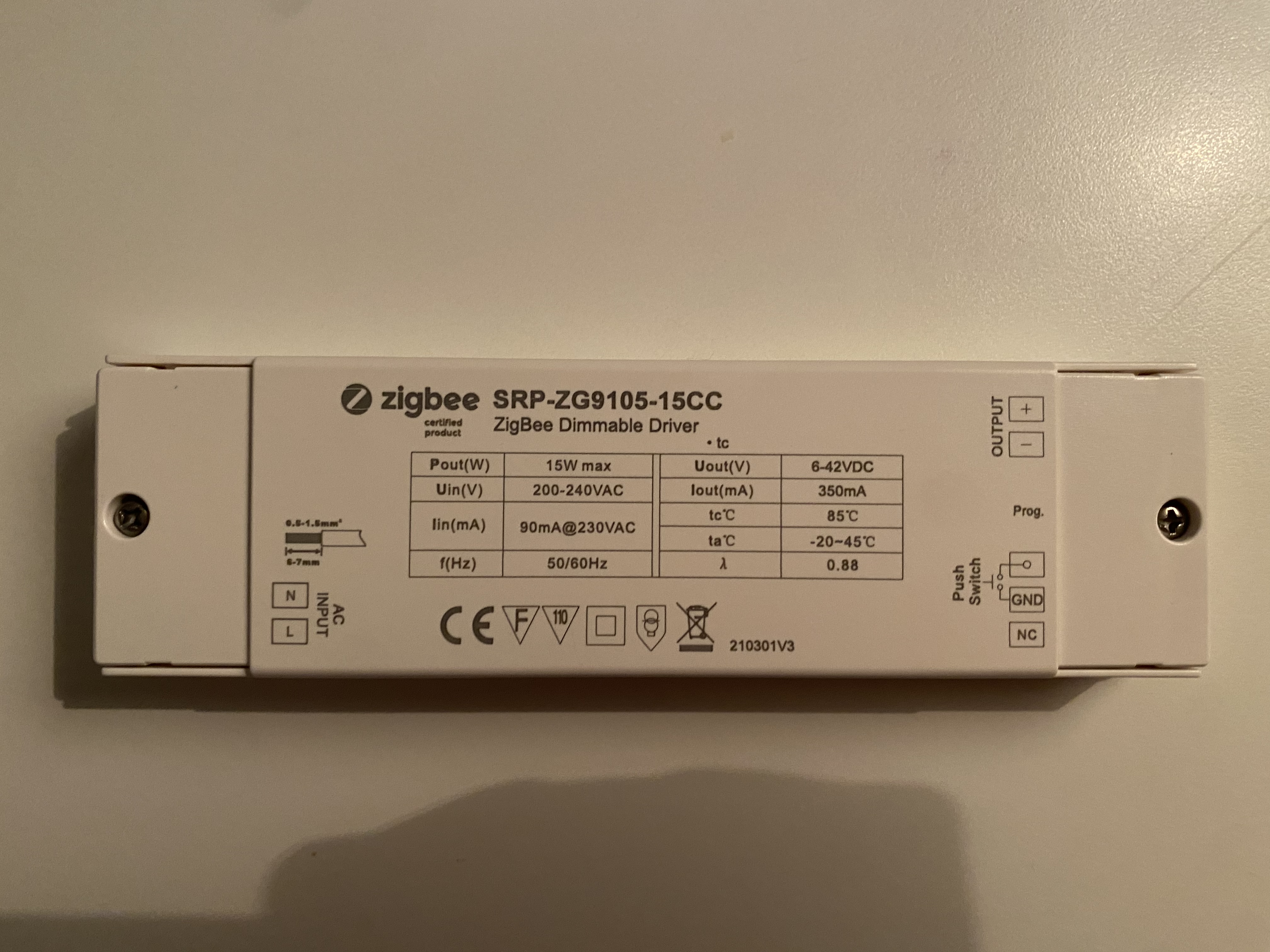

Fick denna på posten idag så ni har dem redan :D

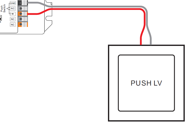

Med manualen var riktigt dåligt, får skälla på dem. Ska se om jag kan hitta rätt. Men bara att ansluta en valfri knapp mellan GND och den andra anslutningen. Se bild från annan enhet med rätt manual nedan:
Skärmbild 2021-10-21 083210.png (17.07 KiB) Visad 26317 gånger
//Erik K @ m.nu

En fråga om pushknappen I ovan ritning. Är det 220 volt in där?
Hej,
Fick nya laddningen får Sunricher igår, men är ju några pallar och har inte hunnit gå igenom den... Men kommer göra det under nästa vecka och förhoppningsvis finns det fler med push då!
Inte mätt spänningen faktiskt. Men skulle gissa på att det bara är en krets som sluts utan någon vidare spänning, känns onödigt att leda 220V när det inte behövs. Men kan försöka komma ihåg att mäta när jag går igenom nya grejerna också.

Jag har nyss fått en SRP-ZG9105-24-50Cv från m.nu
Manualen eller själva enheten ser inte ut att stödja fjädrande brytare?
Finns ingång för AC input och LED output. Allt annat står det bara NC på?
