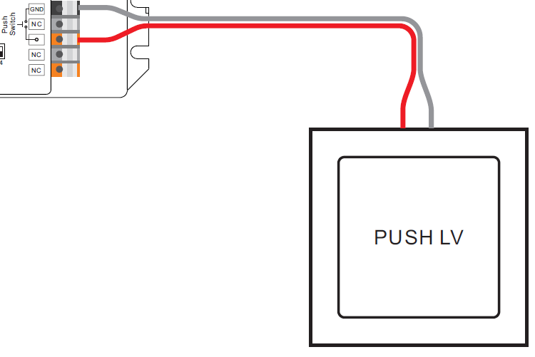

Med manualen var riktigt dåligt, får skälla på dem. Ska se om jag kan hitta rätt. Men bara att ansluta en valfri knapp mellan GND och den andra anslutningen. Se bild från annan enhet med rätt manual nedan:
Skärmbild 2021-10-21 083210.png (17.07 KiB) Visad 26331 gånger
//Erik K @ m.nu

En fråga om pushknappen I ovan ritning. Är det 220 volt in där?

Inte mätt spänningen faktiskt. Men skulle gissa på att det bara är en krets som sluts utan någon vidare spänning, känns onödigt att leda 220V när det inte behövs. Men kan försöka komma ihåg att mäta när jag går igenom nya grejerna också.
