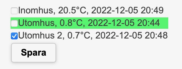

Nu byter jag till den nya sensorn och då kanske det fungerar? Jag får i alla fall ett recovery alert: Gotland/Mästerby uppdaterades för 59 sekunder sedan 0.7C. Allt ok!
Bild 2022-12-05 kl. 20.57.jpeg (64.83 KiB) Visad 5005 gånger
"Utomhus" och "Utomhus2" ser båda ut att fungera i telldusappen och i admin. Jag vill bara förstå vad det beror på men det är tydligen ingen som fattar.
