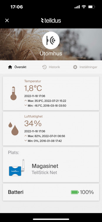

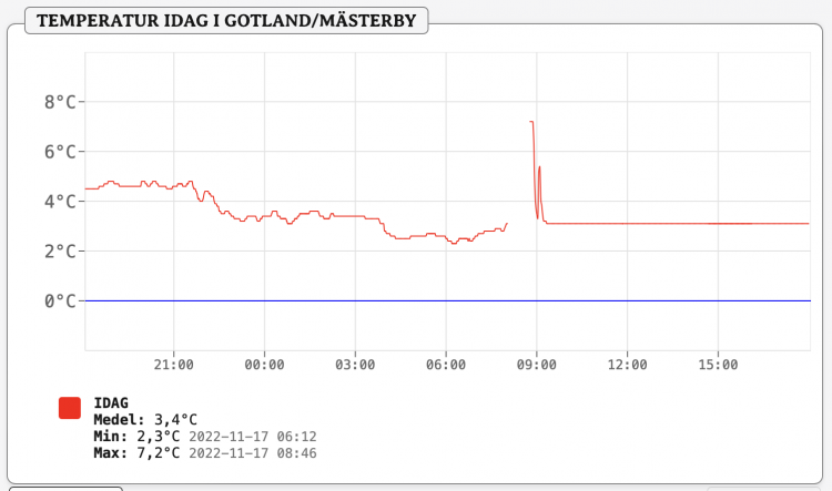

Jag har en telstick net från 2012. Nu har mottagning av temperatur låst sig. Temperatur.nu visar 3.1 sedan i morse.
Jag har försökt med allt: Startat om bytt batteri osv. Tända och släcka lampor fungerar. Kan tellstick ha lagt av helt?

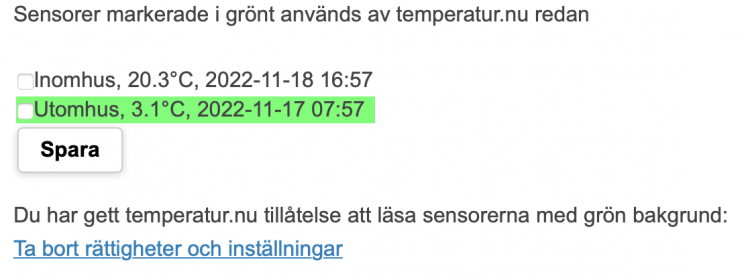

Din sensor har fått nytt ID-nummer, det får det om du trycker på reset eller tar ur batterierna.
Om du loggar in på www.temperatur.nu/egenadmin kan du välja rätt sensor igen. Temperatur.nu kan inte gissa vilken sensor som är rätt, hos vissa rapportörer finns det väldigt många sensorer som Tellsticken fångat upp.

Utomhustemperaturen visar ibland rätt temperatur, men låser sig sedan på 3.1.

Jag har valt rätt sensor igen. Det gör ingen skillnad:

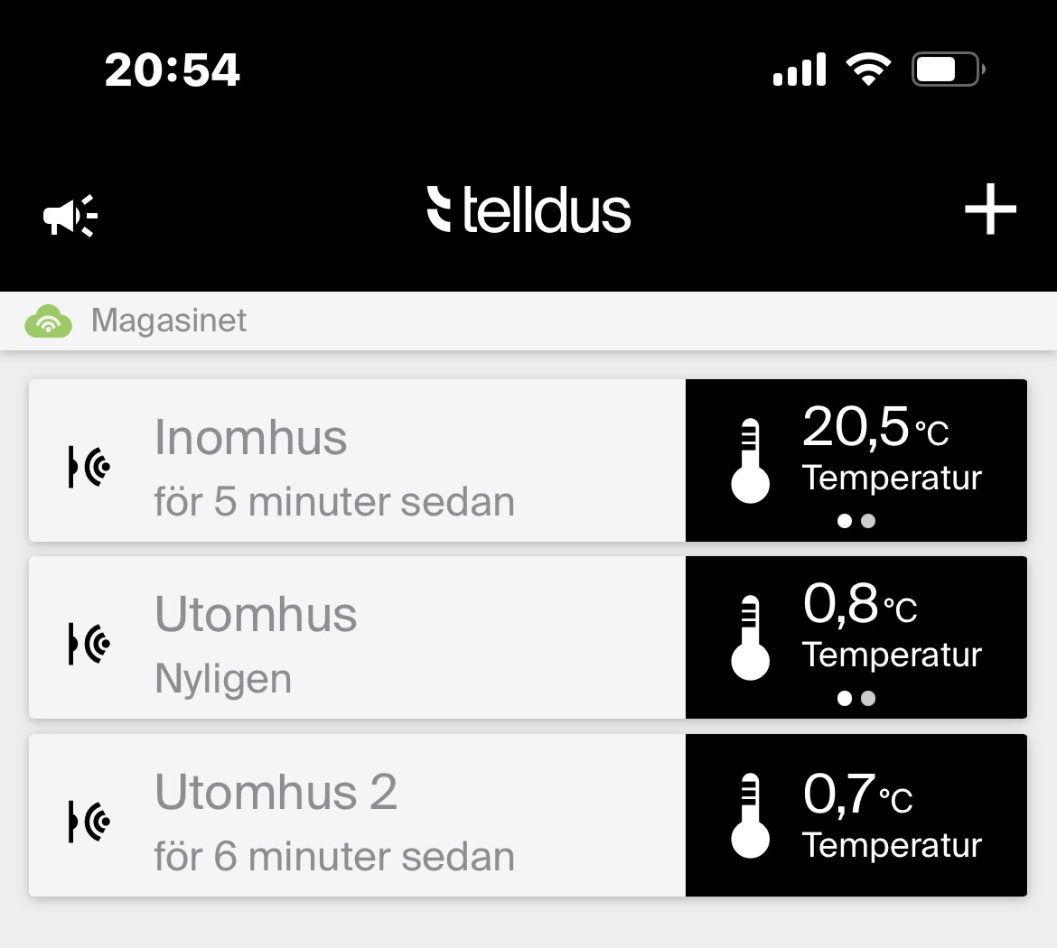

Plötsligt började det fungera utan att jag gjorde något. Men nu la det av igen. Men jag har skaffat en ny sensor på kanal 3 som jag har testat. Temperaturerna verkar fungera i appen.

Nu byter jag till den nya sensorn och då kanske det fungerar? Jag får i alla fall ett recovery alert: Gotland/Mästerby uppdaterades för 59 sekunder sedan 0.7C. Allt ok!
Bild 2022-12-05 kl. 20.57.jpeg (64.83 KiB) Visad 4990 gånger
"Utomhus" och "Utomhus2" ser båda ut att fungera i telldusappen och i admin. Jag vill bara förstå vad det beror på men det är tydligen ingen som fattar.
