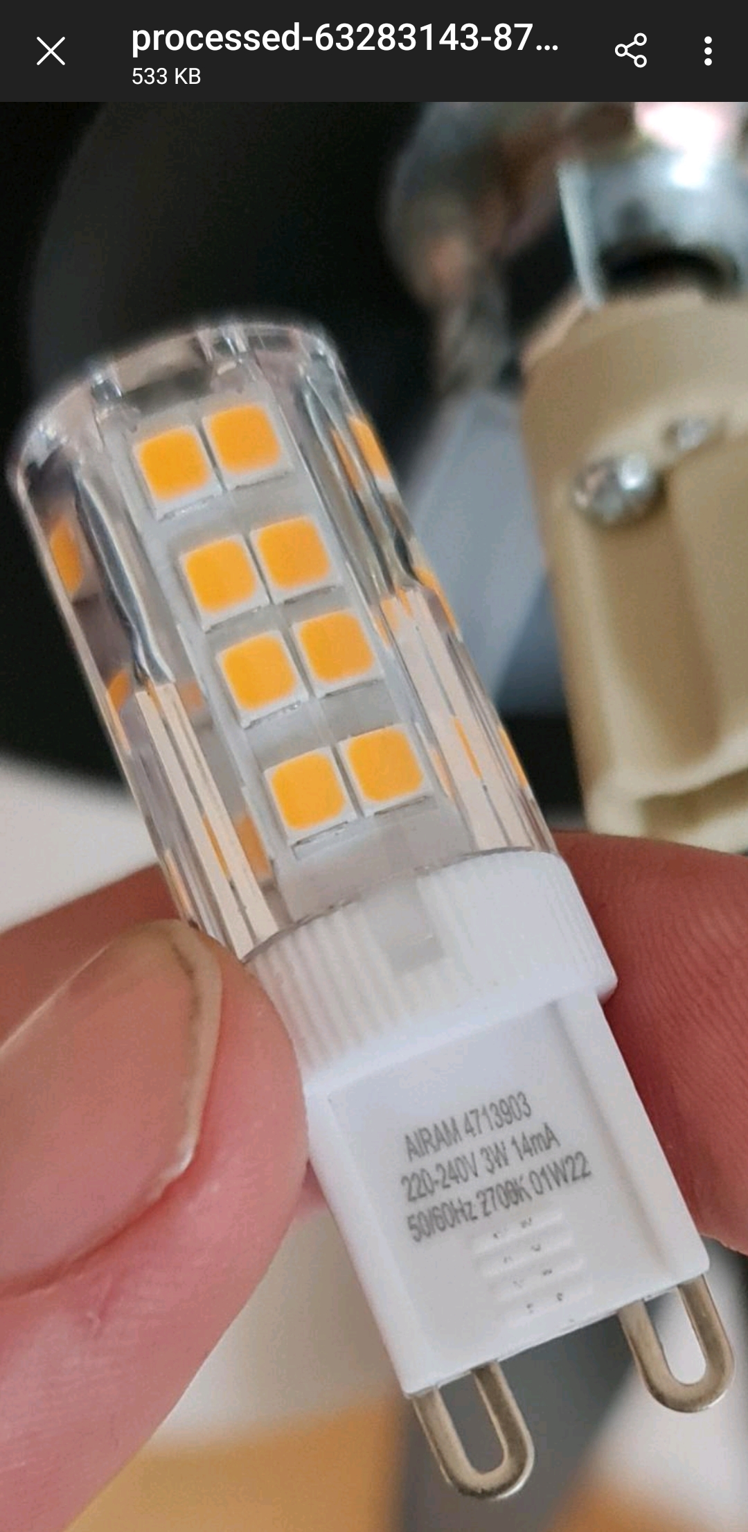

Hej,
Jag har en golvlampa lampa där den inbyggda dimmern fungerar dåligt. Det är 3 st G9 lampor i "en lampa".
Jag har 3 st Led-lampor i just nu på vardera 3W.
Enligt tillverkaren fungerar inte dimmern så bra pga den låga effekten på lamporna. Jag gissar den är gjord för icke-led-lampor.
Hade ju helst använt led-lamporna och sluppit köpa 3 nya lampor. Elförbrukningen är väl en liten sak, men hettan som bildas av vanliga G9 lampor är något som verkligen stör mig.
Hur fungerar det med dimmer i detta fall? Kan jag byta ut en av led lamporna mot en vanlig lampa på säg 15W eller liknande? Kommer det gå bra att dimma alla tre lamporna på samma dimmer då? Eller måste jag byta alla tre.
Funderar annars på att byta ut den dimmer som kom med i lampan mot den här, då flesta mina andra lampor styrs av philips hue skulle det passa bra.
https://www.m.nu/dimmer-zigbee/smart-sladdimmer-zigbee
På specifikationen står det att minimum effekt är 5W. Kommer det fungera bra att dimra 3x3W led lampor mha den?

Hej,
Generellt sett ska du inte blanda olika belysningstekniker i samma armatur. Då skulle jag byta alla tre.
Det bör gå bra med 3x3W på vår sladdimmer. Det kan dock vara så att du inte kan dimma hela vägen ned då lamporna sannolikt går ner på mindre än 5W totalt på absolut lägsta ljusstyrka. Hur många W lamporna går ned i på lägsta dimnivå brukar stå i tillverkarens specifikationer.
