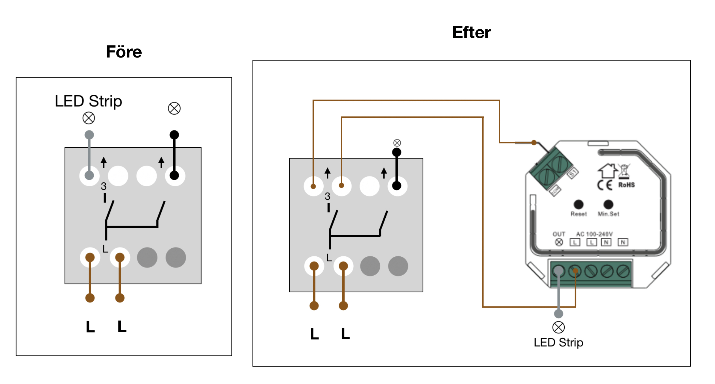

Hej alla!
Jag köpte en inbyggnadsdimmer ZigBee SR-ZG9040A som kopplas till en LED driver (20W/24V) som i sin tur är kopplad till en LED strip.
Här är kopplingsschemat före och efter installation av dimmern.
Det som jag upplever konstigt är att då och då, kanske en gång i några timmar släcks ljuset för två-tre sekunder och tänds då igen. Detta händer inte varje dag, typ 3-4 ggr i vecka.
Den andra sak är att 100% intensitet är inte lika starkt som den var utan dimmer. Ljuset har tappat något 20% av ljusstyrka alltså. Dessutom flimrar den vid 100% men inte alltid dock. Är det här normalt eller kan jag behöva en bypass?
Tack för hjälpen!

Hej,
Jag skulle rekommendera att du testar med en bypass i detta fallet för att se om det avhjälper problemet :)
